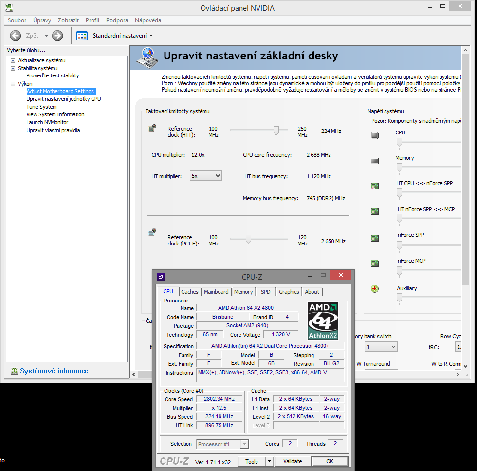

Ahoj, přetaktoval jsem si pomocí ovládacího panelu Nvidia procesor AMD Athlon 64 X2 4800+ 2.51 GHz na 2.80 GHz. Moje základní deska MSI MS 7309 v1.0 nepodporuje taktovnání procesorů (v BIOSu nejde nic nastavit), ale někde na zahraničním foru jsem se dočetl, že právě pomocí např. ovládacího panelu Nvidia můžu měnit parametry systému. Tak jsem to zkusil a opravdu jsem mohl měnit parametry. Abych se přesvědčil tak jsem si nainstaloval CPUID CPU-Z, který mi u frekvence taktéž zobrazoval 2.80 GHz. Myslel jsem si, že jsem úspěšně popohnal moje staré CPU, ale po resetu, když jsem se podíval do BIOSu, tak mi zobrazoval tovární frekvenci CPU (2.51 GHz). Po naběhnutí Windows mi CPUID CPU-Z taktéž zobrazoval původní hodnoty před taktováním.
Chci se Vás proto zeptat, jestli jsem CPU opravdu přetaktoval, nebo jestli je to pouze chybné zobrazení parametrů. Mě se nějak nezdá, že se CPU sám podtaktuje při každém resetu PC. Přikládám přílohu.

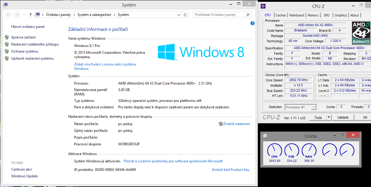

Je otázka zda jsi nějak nastavení uložil. Jestli tam něco takového vůbec je.
Klikni na Tento Počítač pravým tlačítkem a dej Vlastnosti. Měl by jsi tam mít název procesoru a frekvenci.
Ale jestli to nepíše ani CPU-Z tak asi ani toto ne.

To se ti nezda, to je fakt! Zvysene takty mu privodis bud trvale v BIOSu (u tebe nerealizovatelne) nebo opakovane rucne v tom programu.

Windows mi ukazuje defaultní hodnotu taktu (možná je ten takt součást názvu CPU, proto to neukazuje přetaktovaný stav, teda pokud ten CPU přetaktovaný je), ale CPUID CPU-Z mi stále ukazuje 2.80 GHz a ClockGen taktéž. Tak nevím no.

tím softwm jsi to přetaktoval, ale po každém resetu, vypnutí to bdueš muset celé přenastavit znova.
