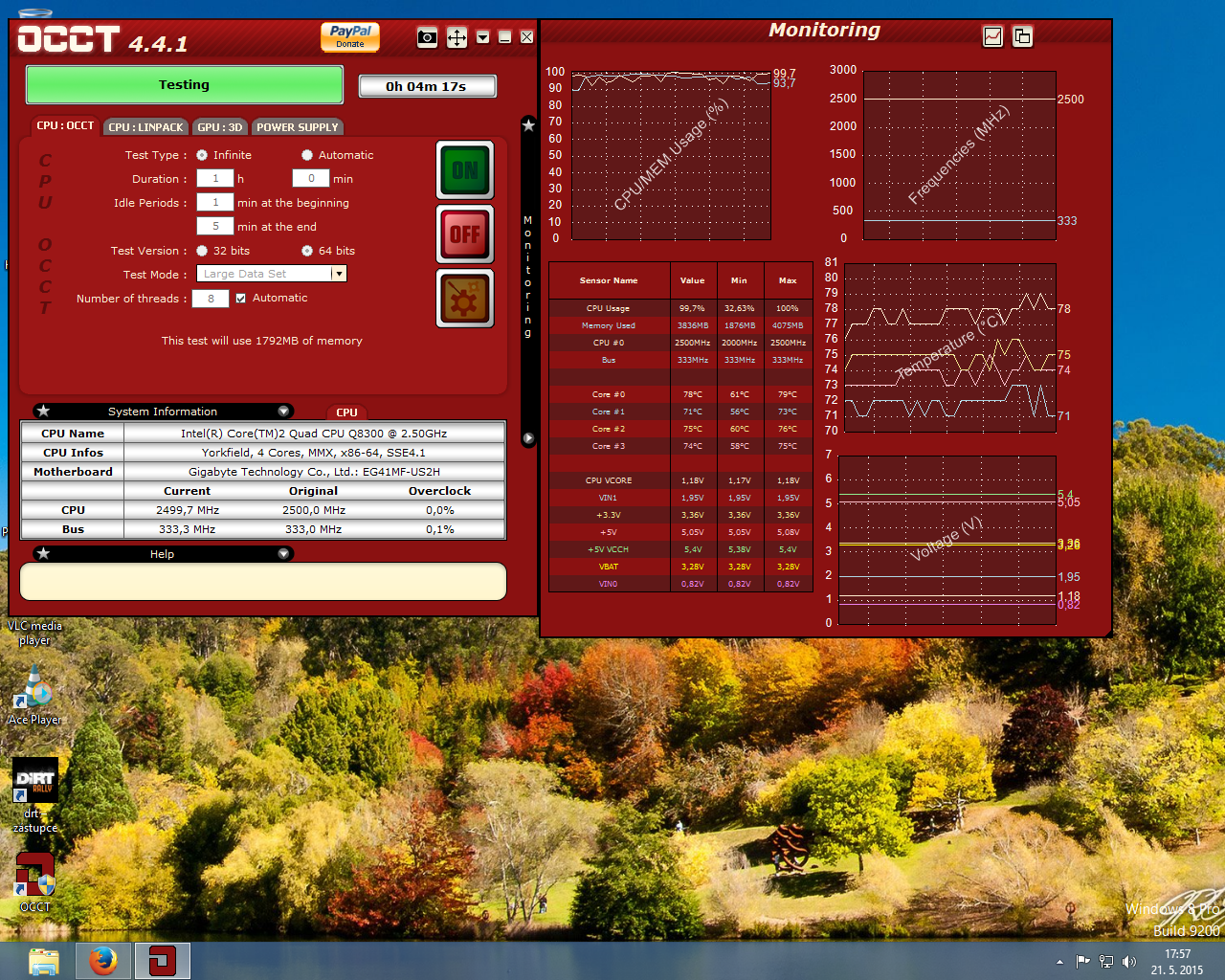

Teploty jsou tak na hraně, výše bych to nehnal (teď jsi na nějakých 80°C) takže můžeš jemně zkusit pohnout s FSB, bez zvedání Vcore by se dalo někam dostat, ale neřekl bych, že se se současným chlazením dostaneš moc vysoko...

Tak že stáhnout CPU Host fre... z 333MHz na kolik?

Nechat na 333MHz.

Teplota 81 stupňů je v pohodě?

Do 85°C je celkem v pohodě, sice by to mohlo být nižší, do OC bych se nepouštěl, pokud nevíš co přesně dělat. Takže bych to nechal tak jak je, maximálně můžeš zkusit o něco stáhnout Vcore (po velmi malých krocích) a testovat stabilitu, výkonu nepomůžeš, ale teploty by se mohli snížit.
