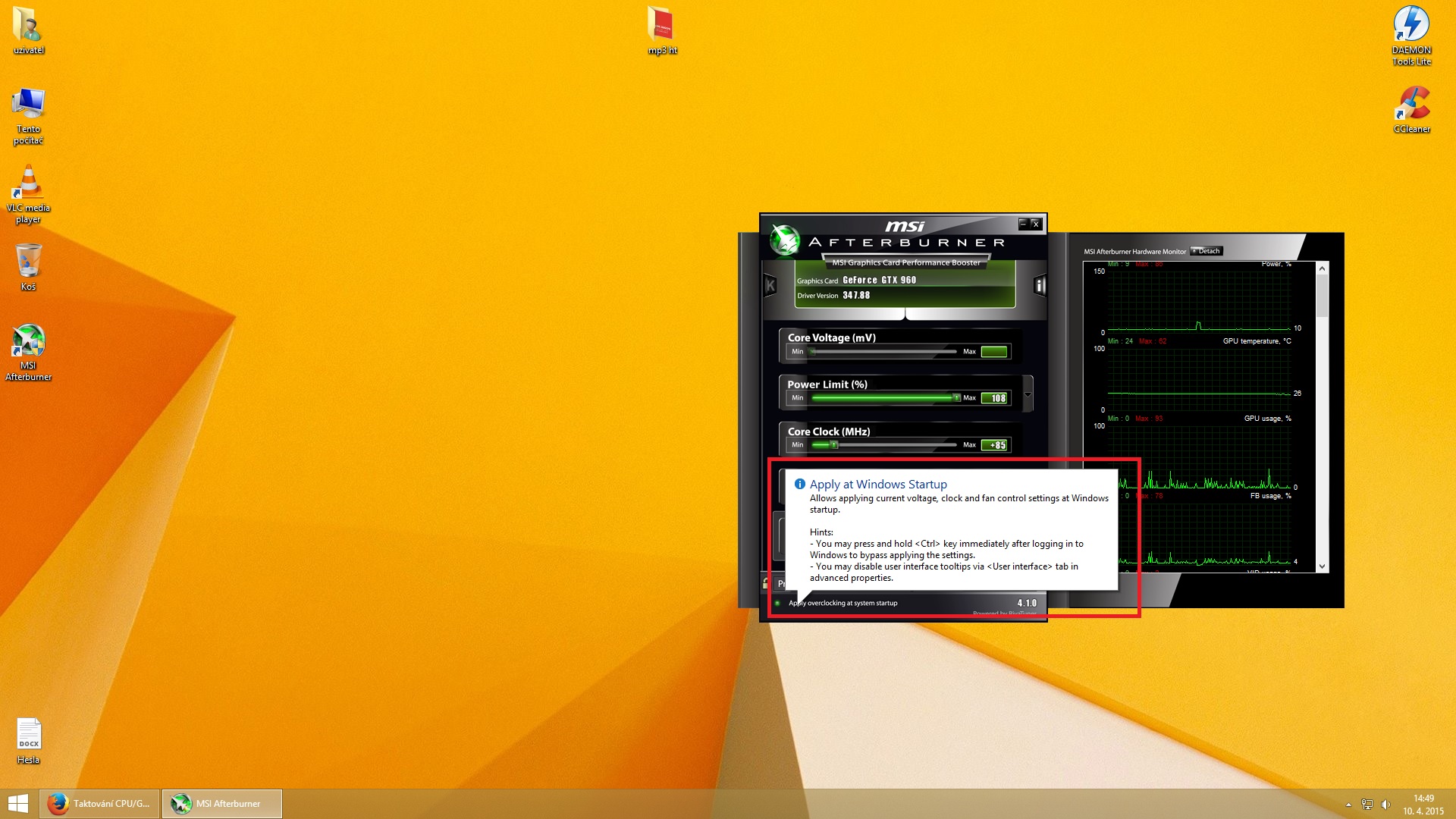

Re: Taktování CPU/GPU
Zaškrtnout, pokud to nechceš při každém startu PC aktivovat ručně :)
- Martab
- Moderátor / člen HW týmu
Guru Level 14
- Příspěvky: 28586
- Registrován: březen 11
Pokud teprve hledáš stabilní takty, tak v žádném případě nezaškrtávat, pokud máš již nalezené stabilní takty, zaškrknout ať to nemusíš pokaždé nastavovat.
