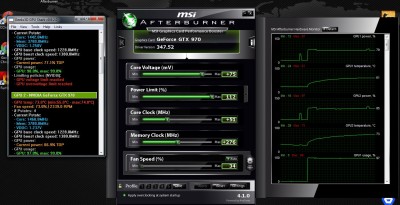

nedokážu si to vysvětlit ale frekvence je vždy o 80-100MHz vyšší než je ta nastavená.

To je celkem normální, i v základu nejspíš běží výše než na tom Turbu, navíc, tím že zvýšíš Powerlimit, tak dovolíš automatickému OC jít výše.

Takhle funguje GPU Boost, Martab ti to psal na začátku. Podle mně je vše OK.
Re: Taktování GTX970 sli
takže kdybych nastavil powerlimit na 100% tak by grafika běžela na nastavených taktech?

Ne, prostě ten Turboboost takt, je hodnota, okolo které by se grafika měla pohybovat, ale není to minimum ani maximum. Karta si upravuje takt dynamicky podle aktuálních provozních podmínek, zvednutím taktu jí akorát zvedneš maximální takt, na který může jít.
Dobře takže je to vlastně abilita karet která zvyšuje takt?

Ano, je to jejich... Abilita

U GTX 6xx šel Boost vypnout (http://pctuning.tyden.cz/index.php?opti ... &Itemid=57) jestli to jde i u GTX9xx nevím. Jinak zde je popsané jak to funguje http://diit.cz/clanek/amd-powertune-ver ... -ppwertune (aspoň základ).

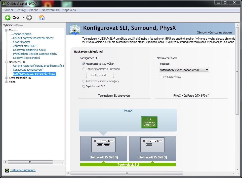

Super mám ještě jeden problém jde o to ,že mám monitor připojen do grafické karty v 1 PCI-E slotu ale ovladače ukazují že ji mám v GPU2 nevíte co by to mohlo způsobovat?

A není to jedno?

Jo vím ,že to kosmetická chyba ,ale zajímalo by mně co to způsobuje.
