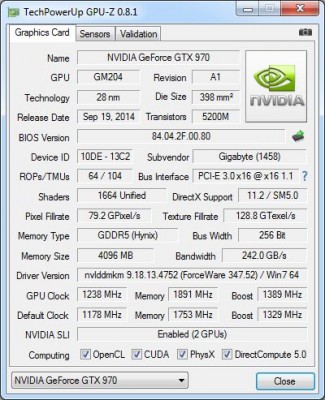

Tak jsem začal taktovat v MSI Afterburneru a narazil jsem na problém jde o to že jsem nastavil frekvenci GPU na 1238 MHz boost 1389 MHz ,ale v FurMarku se při zátěžovém testu ukazuje frekvence GPU1 1466 GPU2 1455MHz nevíte co to způsobuje?

U nVidií se nenastavuje přesně hodnota turba, turbo je jen nějaká průběrná hodnota, okolo které se grafika v zátěži pohybuje. U OC se nastavuje Ofset, jinak na taktování nVidií je velmi dobrý EVGA Precision.

Já vím já jsem psal už nastavené hodnoty c GPU-Z

Jo, jako tak, tak ono je celkem možné, že ta grafika běží na vyšším taktu, nebo to Funmark ukazuje blbě, to je taky možnost, spíš bych to kontroloval přímo přes GPU-Z.

Já právě když jsem zvedal takt třeba o 100MHz na jádro tak mi GPU-z psalo těch 1429MHz u boost ale ve furmark to bylo 1542MHz a házelo to artefakty.

Tak ono to nezvedá uplně lineárně.

takže myslíte že to způsobuje furmark.

Ono by to tak mělo fungovat nejen ve FurMarku.

Buď je to chyba programu nebo každá karta opravdu běží na trochu rozdílné frekvenci. GPU Boost může nastavit frekvenci trochu jinak i se stejným offsetem, záleží na kusu.

jo to souhlasí protože gpu 2 jede asi o 20MHz rychleji než gpu1 a neznáte nějaký jiný zátěžový program než je furmark
