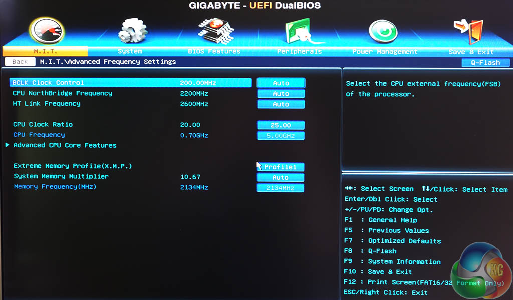

dobry den, mam novy pocitac a chcel by som mu trocha zdvihnut vykon mam
zakladnu dosku gigabyte ga 990fa ud3 a procesor AMD fx 8350 k tomu cooler master hyper 120 EVO
gigabyte GTX 970, zdroj evga 600B,
na internete som pozeral navody avsak som ztoho trosku mimo, najradsej by som bol ak by sa dakto nasiel s podobnou zakladnou doskou...
chcel by som vedet co nastavit v biose lebo na niektorych videach su tam ine veci ako mam ja.
a potom by ma zaujimalo ci to tatktovat v biose alebo cez daky AMD alebo iny program vo windowse
a este podla vas ako daleko by som mohol ist s mojim zdrojom a chladicom. dakujem za rady
gigabyte ga 990fxa ud3 fx 8350 taktovanie

Procesor má otevřený násobič,takže taktování je otázka změny jedné položky v biosu.Najdi si v biosu stránku jako na obrázku níže a změň hodnotu CPU Clock Ratio z 20X na 23X a otestuj,pak můžeš po jednom přidávat.
