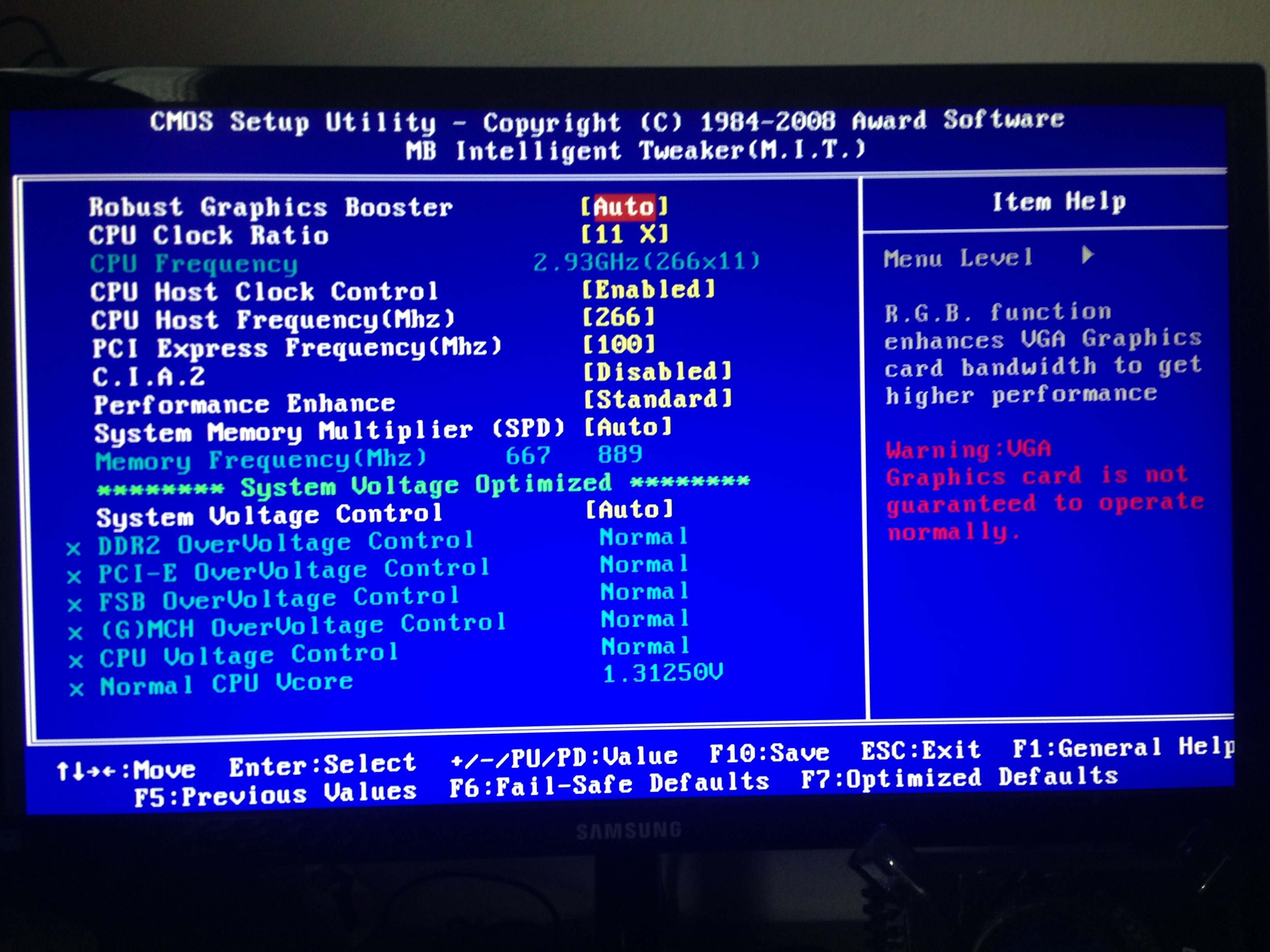

V BIOSU mám problém ten, že násobič v pohodě změním a projeví se to např v CPU -Z nebo OCCT ovšem když měním FSB hodnotu (Bus speed) tak ta zůstává na továrních 200MHz a nehne se at zkouším co zkouším, v BIOSU je zapsána hodnota kterou chci ovšem po bootnuti jsem na stálých 200 MHz. Funkce EIST vypnuta a dokonce jsem pro jistotu zkusil zatezový test a stejně se to nehne.

Můžeš vyfotit tu obrazovku v BIOSu kde to měníš a dát sem jako přílohu? díky.
Re: Taktování Intel E4500 core 2 Duo
Tak ted si nejsem vubec jistej jestli se aktualizoval. Kazdopadne tady jsem uz zkusil zvysit na 266 a jak je videt, nic se nedeje....

To tam dáváš rovnou z fleku místo 200, 266MHz a měníš jen tu FSB?
SAmozrejme nejsem magor a vcera jsem u toho sedel temer cely den a vyzkousel vsechny moznosti co me napadli, nejdriv jsem zacal po jednotkach zvysovat, pote jsem snizil nasobic a natahl FSB, trosku pridal voltage, vsechno co me napadlo.

A v BIOSu zůstává furt 266MHz (i po rebootu) ale v OS zůstává 200MHz, jestli to dobře chápu, jo?
Presne tak, BIOS zustava tak jak ho vidis a v OS nic.

Musím říct, že s tím jsem se ještě nesetkal...
Zkus udělat ClearCMOS (vrácení BIOSu do továrního nastavení) a změň FSB jen o několik MHz a zkontroluj, jestli se FSB uložila v BIOSu (to asi jo) jestli se zvedl takt který je vypsán při POSTu (ta obrazovka co se zobrazí hned po zapnutí, ještě před tím, než tě to pustí do BIOSu) a pak jestli se to projevilo v OS. Popřípadě udělat test CPU před zvednutím na základních 200MHz a pak to zvednout na 266MHz, jestli se to nějak projeví na výsledku (použij třeba Cinebench R15).
Tak provedl jsem test Cinebenchema vysledek je stejny jak na tovarni nastaveni, tak na nekolik zmenenych nastaveni....
Anyway, nejaky strelec radi vyndat baterii z desky, zase vratit. Udajne mu to primo u tehle MB pomohlo.
