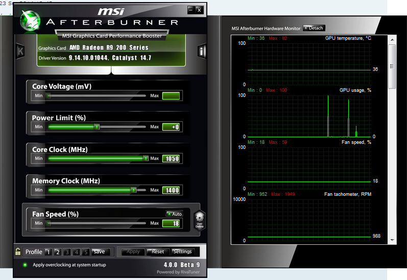

Hodil jsem Core Clock na 1050Mhz, doufám, že tím nic neposeru.

Re: Přetaktování R9 270 na výkon R9 270x
Dokud je karta stabilní a teploty pod 80C v zátěži tak nic neposereš :) klidně zkus i víc jestli chceš (zvyšuj raději jen o +5) a nezapomeň taktovat paměti :) (zvětčí se pak propustnost)
--- Doplnění předchozího příspěvku (25 Srp 2014 18:41) ---
btw kde tam vidíš hejblátko na Shader Clock ?
--- Doplnění předchozího příspěvku (25 Srp 2014 18:42) ---
a ještě.. neomezuje tě TPD limit ? vidím že ho nemáš zvýšenej

Momentálně to mám jen takto. (Maximum, co jde.) Nevím co je TDP limit, nevyznám se v tom. Jak jako taktovat paměti?
