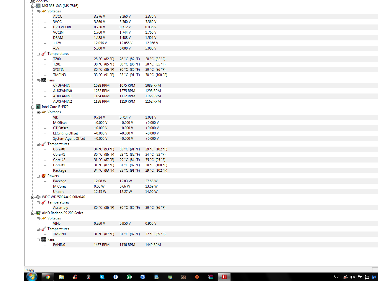

Příspěvekod mikrosini » 22 srp 2014 11:30
Tu máte teploty

Příspěvekod mikrosini » 22 srp 2014 11:31
Ano bylo mi řečeno nedávat tam větrák ale ptám se jen na spodek u gk aby nasával
Nezamlouvají se mi moc teploty

Příspěvekod Simroth » 22 srp 2014 11:31
mikrosini: Teploty máš v pořádku takže si poslechni jestli se to ten hluk líbí a nebo ne a pak podle toho přizpůsob !
34 Stupňů je dobrý. Já mam těd asi 50 takže je to opravdu v pořádku !

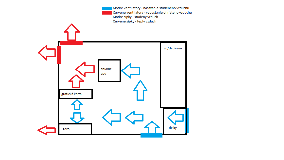

Ešte raz teda to zhrňme, žiadny bočný ventilátor.
- 1 v predu
- 1 dole (dobrovolne)
- 1 v zadu
- 1 jeden hore v zadu (dobrovolne)
Výsledok (jedná sa o náčrt - rozmery sú nelogické):

Příspěvekod mikrosini » 22 srp 2014 11:59
Dobře tak bočnise je prázdná a teploty sou OK ?

IDVert3X
Pohlaví: Nespecifikováno
Re: Air Flow
Příspěvekod IDVert3X » 22 srp 2014 12:04
Áno, už sme to písali snaď miliardu krát, bočnica prázdna.
