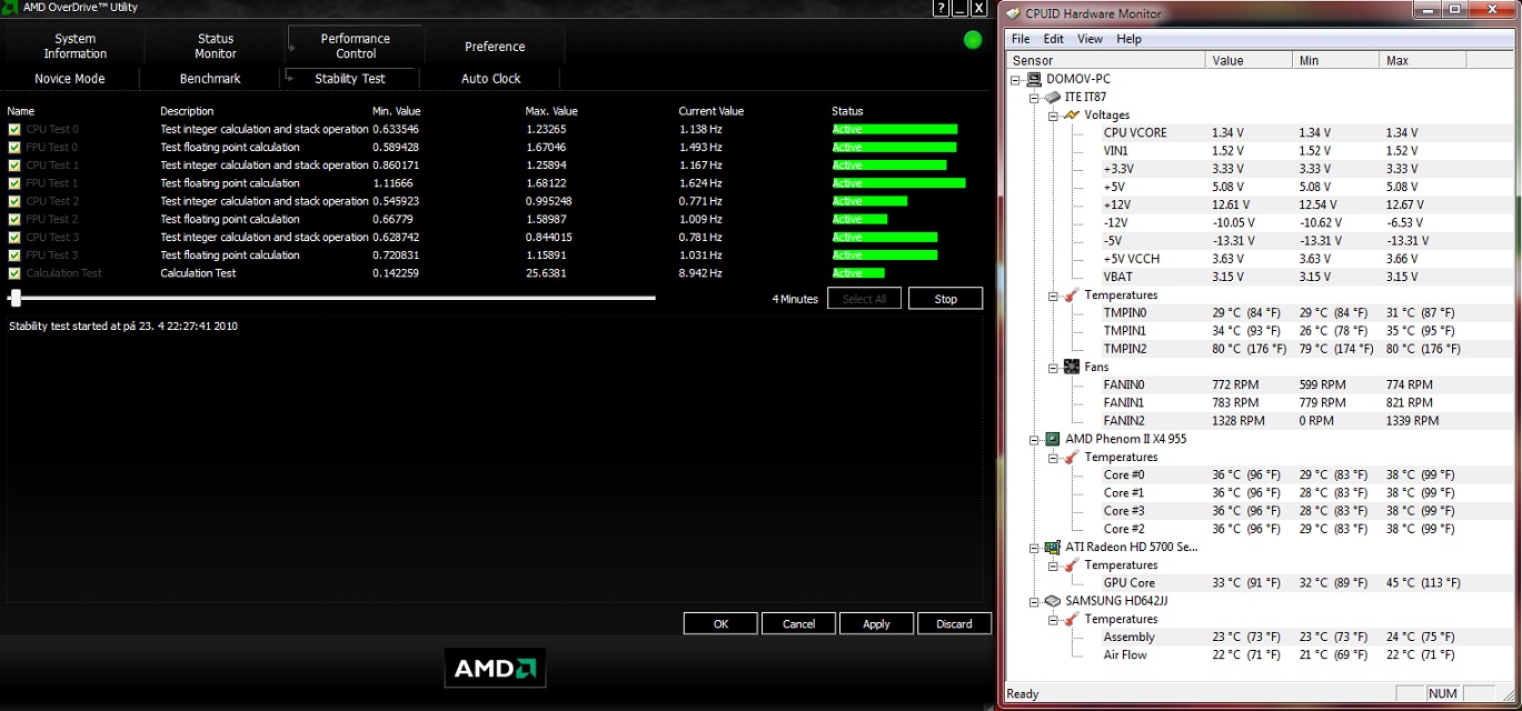

OK. Jdu na to. Pokud tu do cca. 5 minut nebudu tak je problém. Ale to tady asi budu.
Jsem zde takt přesně 3415Mhz. Jdu dělat testy. V AMD over drive? Trvá to hodinu. Bez taktování jsem je dělal, během toho jsem se nijak nenechal omezovat, byl na netu a koukal na hd videa a bylo to OK. Tak uvidíme.
19:52 zbývá 45 minut do konce testu stability v AMD Overdrive a zatím vše OK. Teplota zátěže max. 37°C. Při netaktování byla 36°C.

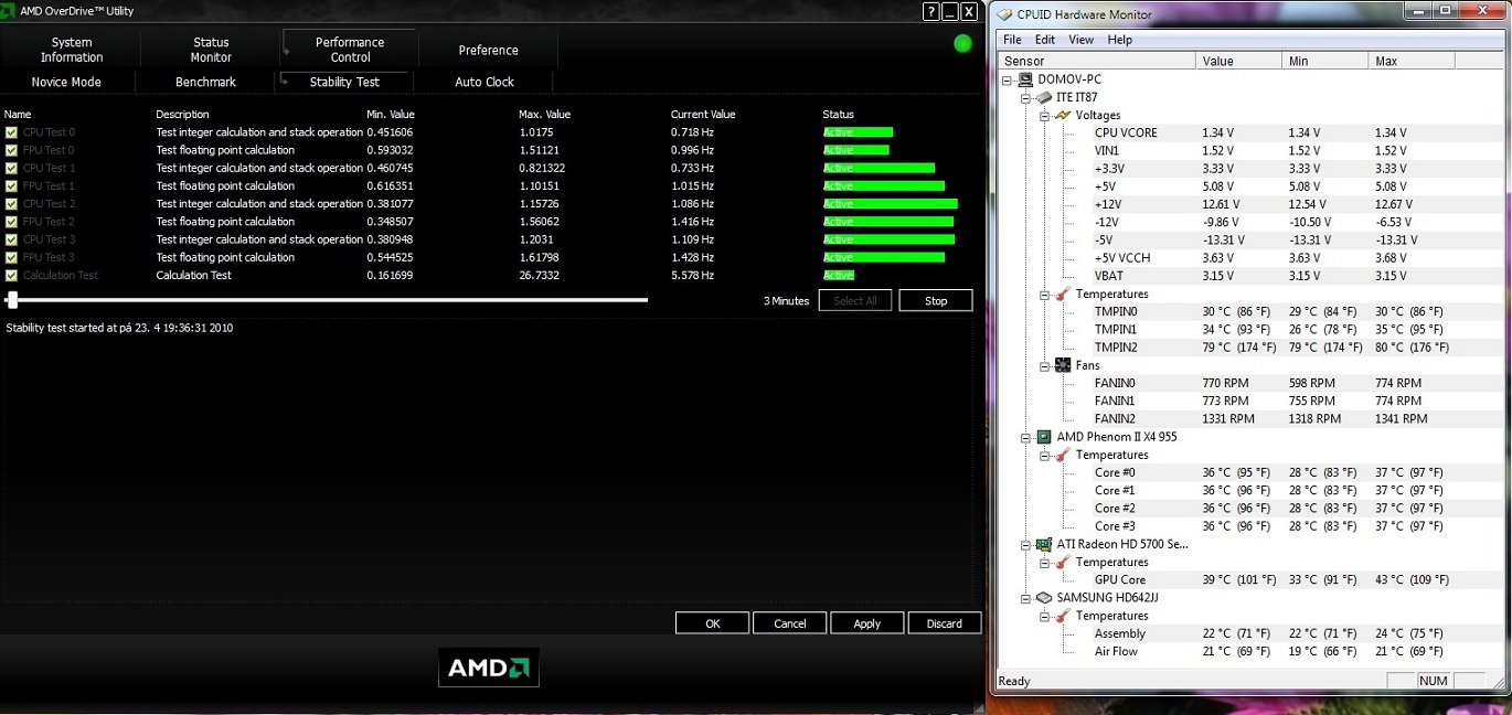

Test stability skončen. Takt 3415. Více ve screenu.
Jdu zkusit zvednout násobič na 17,5 bez napětí teda na nějakých 3500mhz.

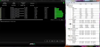

Právě jsem na 3500mhz (drobné uvádět nebudu) a začnu test stability.

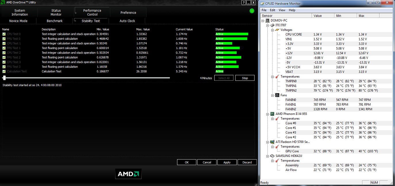

Test pod 3500mhz dopadl OK.
Spouštím 3600mhz bez navýšení napětí.
Test dopadl OK, screen zde:

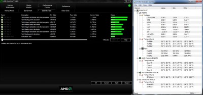

Spouštím test 3700mhz bez zvýšení napětí.
Test dopadl: OK Více ve screen:
