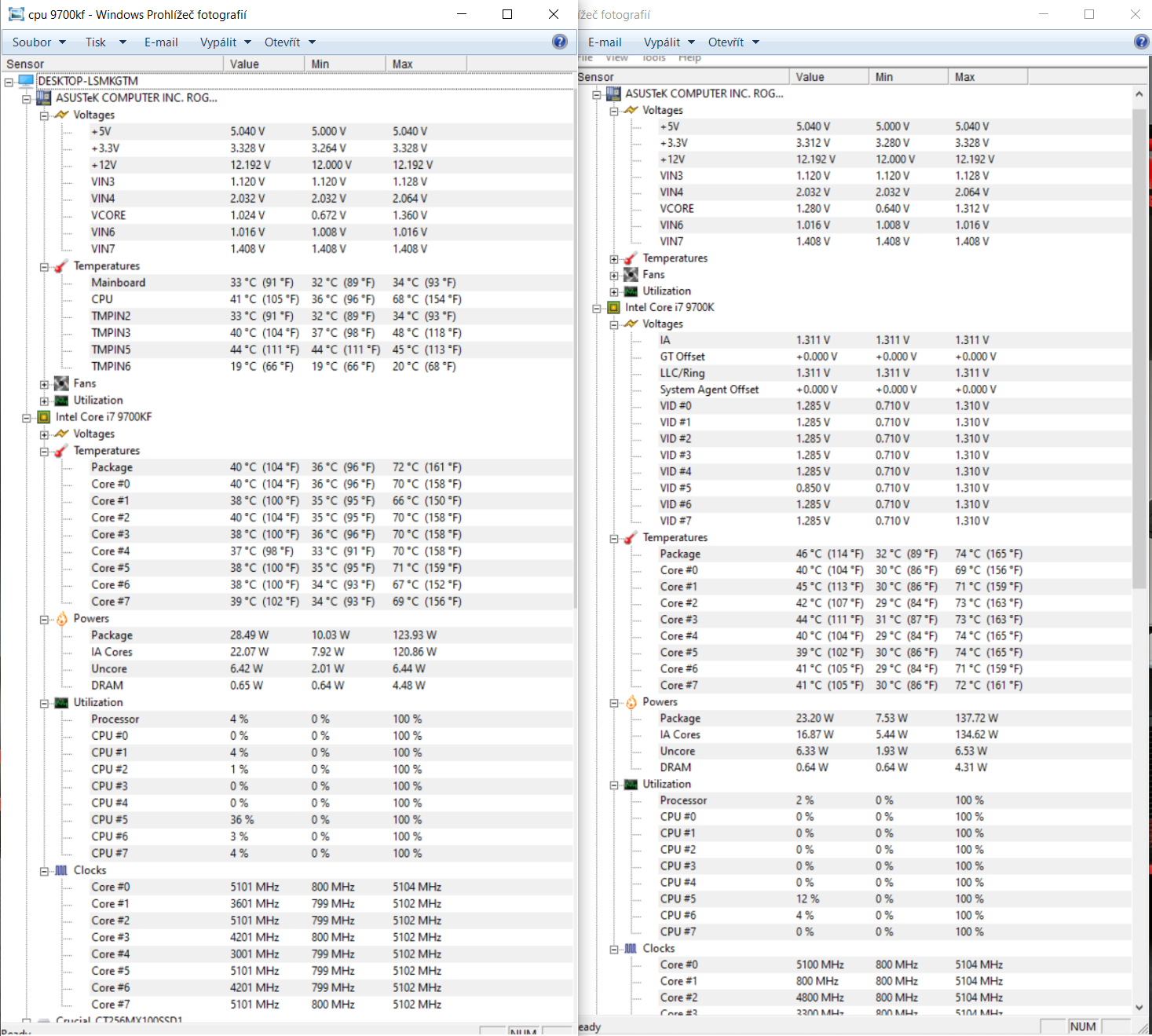

Karel203: Píšeš sice 1.285V, ale dle HWM tam máš až 1.312V a to je dost rozdíl.
Jestli je 5.1 maximum, co to ustojí, zkus o 0.1GHz míň, většinou to chce o dost nižší napětí, než maximální takt, co ten CPU zvládne.
Rozdíl výkonu minimální, ale teploty by měly být ok.

Teploty řeším z toho důvodu, že před tím jsem měl 9700KF který potřeboval pro stabilní provoz na 5.1GHz 1.360V a teploty se pohybovaly při tomto napětí stejně vysoko jako u této 9700K na 1.3V. Když jsem 9700K provozoval s původním nastavením v biosu pro 9700KF a spustil test prime95 26.6, tak do 20 vteřin ty teploty šli přes 100°C. První co jsem udělal byl delid a teploty šly při současném napětí dolu v ⌀ o nějakých 8-10°C jelikož i na 1.3V to lezlo před tím na stovku. Při normálním provozu teď běží cpu kolem 30°C a během hry Assassin's Creed Odyssey to běží max do těch 75°C. V biosu mám nastaveno napětí na 1.285V a během testů co jsem sem vkládal včera to v obou případech běželo na 98% času na hodnotách 1.280V a 1.296V. Těch 1.312V tam skočilo jen na 2-3 vteřiny cca 6x během celého testu. Screeny 9700KF a 9700K ze hry ACO.

Re: Noctua NH-D15 + 9700K
Pokud to bude stabilní ve hrách, tak to tak nech a neřeš benchmarky (pokud to samozřejmě nepadá).
Spíš ještě jedna otázka, potřebuješ ten OC momentálně? Pokud ne, je zbytečné nechat ten CPU běžet při vyšším napětí.
Při přechodu na 1440p jsem si sám 9900k podtaktoval, protože to nemá moc význam.
Teď jsem třeba zkusil Valheim (blbý příklad, ale hraju teď skoro jenom to) a mezi 5 a 4.8GHz nebyl vůbec rozdíl, Cinebench15 100 bodů rozdíl.
EDIT: Porovnávat 2 různá CPU nemá smysl, každý kus je jiný.
Já mám třeba horší jádro #4, má o 3-4°C víc než ostatní.
Sestava v profilu.
Ve všech hrách to funguje bez problémů. Jen jsem chtěl zjistit, kolik ten procesor zvládne s nějakým solidním napětím a nějak jsem nečekal tak velký rozdíl mezi těmi cpu. To bych si musel zřejmě pořídit vodní okruh abych to uchladil a kvůli těm pár Mhz navíc mi to za to nestojí. Díky za rady.
