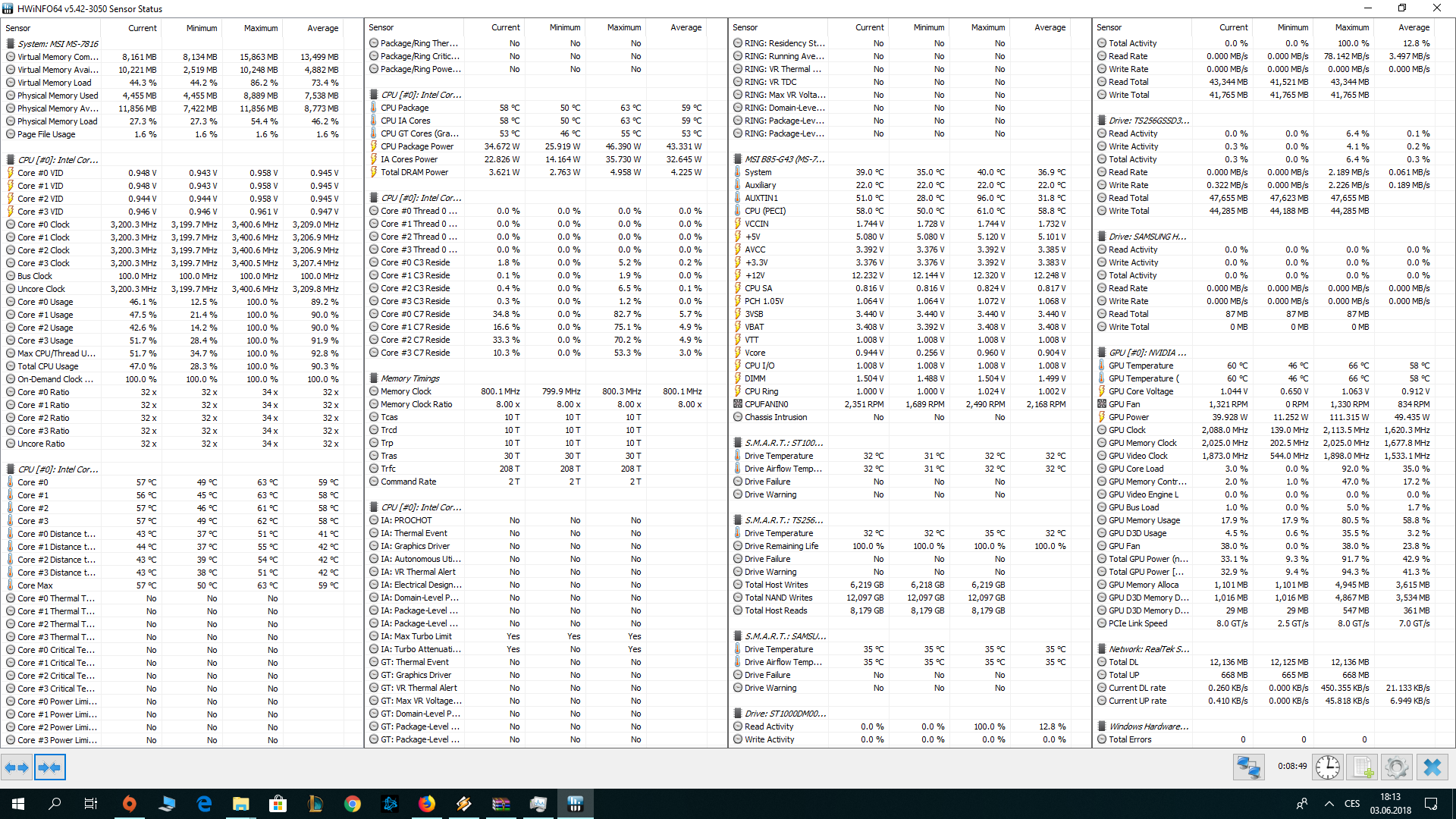

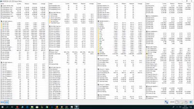

Zdrojem to není, ikdyž tahle řada zdrojů za moc nestojí. Když je vadný zdroj, tak se to zasekne, že musíš restartovat nebo se to přímo restartuje bez varování. Nech běžet na pozadí program co monitoruje teploty a další věci a potom kdy se sekání projeví udělej screen a dej ho sem do přílohy. Příklad jak to má vypadat:
