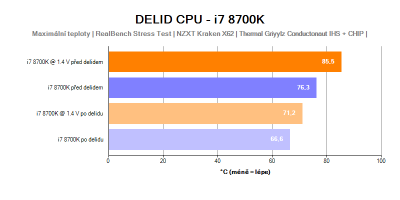

To jo, ale předpokládám, že rozdíl teplot bude pořád dost nízký, když je hlavní problém pod pokličkou, tak nad ní se můžeme snažit sebevíc, ale pořád si moc nepomůžeme. Pro ty, co mají kus, který dává 5GHz+, což by měla dávat většina modelů - tak přes 85%. Tak k tomu je třeba k plné stabilitě kolem těch 1,4V, což bude bez delidu už tak na hranici uchlazení - bude dosahovat kolem těch 85C v plné zátěži (možná i víc), což považuju tak za provozní maximum, pro běžný provoz. Takže mi přijde lepší si za ten cca tisíc udělat delid, ale delid s tím co používá např. Elkim, ne nějaké ty pasty, co udělají proti té původní minimální efekt. Ideál považuju tak těch 70-75C v plné zátěži.
Takový teploty jsou sice krásný, ale myslim si, že prakticky ten CPU tak chladný být opravdu nepotřebuje :D. Tak do těch 40C při klidu a 70-75C v plné zátěži bývají bez OC s BOX chladiči naprosto běžný teploty.

Měl jsem tu i5-8600K + Grandis 2, která topí o dost méně než i7-8700K co měla v zátěži 85°C na základních taktech. Vše v dobře chlazený skříni. Výkonnější ventilátory mu v tomto případě k lepším teplotám opravdu nepomůžou. Pomohl jedině DELID. Bylo by dobrý kdyby si tady přestal psát dezinformace.
BTW ke -Káčkovým CPU se nedávají BOX chladiče. Má to svůj důvod, jinak souhlasím.

Jo i5 bude v základu pravděpodobně topit méně, vycházel jsem z:
i7 - Delid + Kraken.png (11.71 KiB) Zobrazeno 1569 x
V případě použití Krakena X62, pak taky samozřejmě záleží na křivce ventilátorů a pumpy.
Těch 70-75C bylo myšleno spíš jako +- všeobecně na všechny CPU.
U Coffee Lake se už nedávají boxy ke K sérii no, asi uznali, že to je zbytečný. K si kupuje ten, kdo chce taktovat, takže by to stejně nepoužil. Ke staré i7-4770K tu někde ještě mám i boxáč, který jsem taky nikdy nepoužil :D.
Jinak jako věřím, že ventilátory můžou udělat nějaký rozdíl, ale fakt hodně malý, možná tak 3C, prostě nic, co by stálo za řeč. Když je pod tím špatná pasta.
