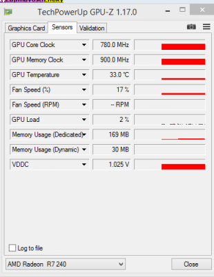

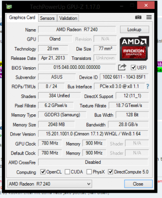

s pc som nič predtým nerobil a mam len jednu grafiku kartu prikladam screeny s gpu-z

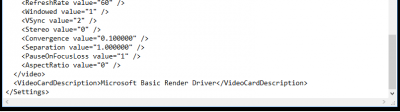

a keď idem do nasteveni hry SETTINGS.XML tak tam nieje moja GK ale ....

Nemas nainstalovany driver na grafiku a nebo jedes pres integrovanou. Vyfot, kam mas zapojeny monitor v pocitaci :)

to je asi zbitočne keď je tam vyhradene miesto na monitor... a driver na gk my ukazuje že aktualny

Nenapsal jsi co máš za PC a dnes je běžné že vzadu jsou dva výstupy, jeden na iGPU, druhý na klasickou grafiku.

pc mám Asus M32BF-CZ003S a neviem čo mysliš tým či mi to blbne
Re: GTA 5 Problem z videopamäťou
Takže tam máš jak iGPU, tak i tu R7 240.
