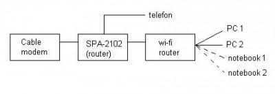

Ještě jsem hledal a snad jsem pochopil, že ten wi-fi router pak nastavím nějak jako "pasivní" nebo jako "přístupový bod" (nebo "most"?) a pošlu do něj signál přes LAN port a z něj pak (místo dosavadního switche) drátama z LAN portů i do těch PC a bude to vypadat takhle:
Je to tak? Díky.

Můžeš koupit router nebo AP, je to jedno. Router stoí ale stejně a může se ti hodit jindy a jinde.
Pokud SPA-2102 už má svůj DHCP server, tak na novém routeru nastavíš buď bridge nebo jiný rozsah nového DHCP. Pokud SPa-2102 DHCP nemá, nemusíš do DHCP vůbec drbat

Tak jsem konečně koupil wifi router (TP-LINK WR741N) a zapojil ho tak, jak je uvedeno výše na obrázku. Ale když jsem kabel z toho "řídícího" routeru SPA2102 zapojil do LAN portu u wifi routeru, nešla síť vůbec zprovoznit. Navíc to instalační CD asi počítá jen s funkcí routeru a ne s tou "pasivní". Tak jsem kabel strčil do WAN portu a světe div se! - WIN7, který mám na řídícím PC1, si najednou tu síť nakonfigurovaly samy. Myslím, že ten wifi router je taky nastavenej "jako DHCP", IP má 192.168.0.1 (ten první má 192.168.1.1). Nerozumím tomu, ale funguje to. Síť jede v obou PC na drátech i v obou noteboocích bezdrátově. Jediný, co jsem zvládl ručně, bylo pojmenování a zaheslování té nové wifi sítě. Takže pro mně je to vyřešeno, i když moc nechápu, jak.

Nerad otravuju, ale zase tápu, radoval jsem se předčasně. Na tom PC2 net nejede, tak jsem to zkusil přepojit, jak to má asi být. Drát z řídícího routeru jsem strčil do wifi routeru do LAN portu a předtím jsem přes webové rozhraní (adresu 192.168.0.1) nastavil v tom routeru "DHCP server" na "disable". Napřed nejelo nic, ale po opakovaném restartu obou routerů a cable modemu se síť nakonec (s jiným názvem) zas rozjela aspoň na tom PC1 a bezdrátově na noteboocích, ale přes adresu 192.168.0.1 se už do toho wifi routeru nemůžu dostat. Asi mu to teď při té konfiguraci přidělilo zas nějakou jinou. Jak ji mám zjistit?

Nepřidělilo mu to nic. Má pořád tuto, jen nikdo neví, jak se k ní dostat.
Musíš od něj odpojit všechny zařízení, připojit jen jeden PC a na něm napevno nastavit IP 192.168.0.2 s maskou 255.255.255.0, pak se ti přes 192.168.0.1 půjde dostat zas do administrace

Omlouvám se, že se ptám a pak nereaguju, ale bojuju s tím tak neúspěšně, že jsem byl 2 dny bez netu. Rozumím tomu dobře, že mám odpojit od toho wifi routeru úplně vše, tedy i internet z toho řídícího routeru SPA 2102? A hlavně: jak se v PC dostanu k nastavení IP adresy a masky? Mám WIN7, ale nemůžu v tom nastavování sítě takovou možnost najít. A pořád mně není jasný to řazení IP adres, když řídící router SPA 2102 má 192.168.1.1 a ten wifi router 192.168.0.1 To ty PC 1 a 2 budou mít 192.168.0.2 a 192.168.0.3 ? A chápu dobře, že ta wifi síť mezi wifirouterem a notebookama je jakási "podsíť" té celkové "domácí sítě" řízené tím prvním routerem? Díky.

1. Ano, píšu docela jasně "odpojit všechna zařízení"
2. Centrum síťových připojení a sdílení - pokročilé nastavení adaptéru - adaptér - vlastnosti - ipv4 adresa
3. Když to takto zbridguješ, IP neřešíš
