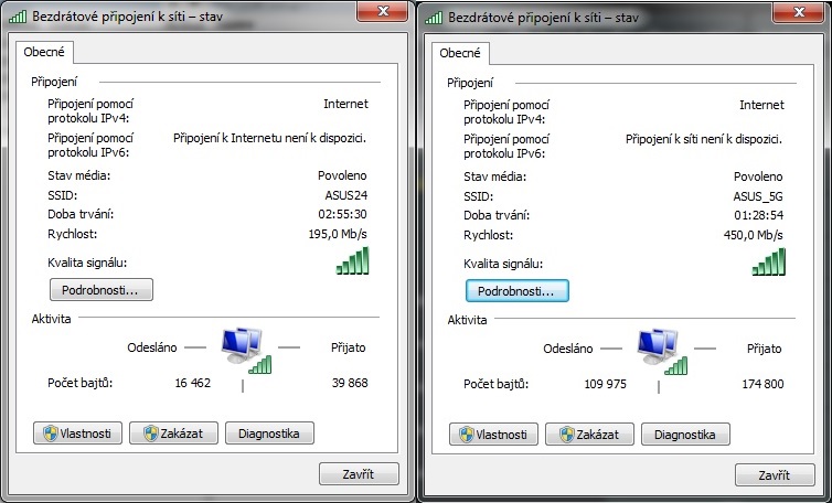

Ověření u PC - obrázek je pro wifi, ale pro LAN vypadá stejně. Jen tam bude 1Gb/s download/file.php?id=74922&mode=view
