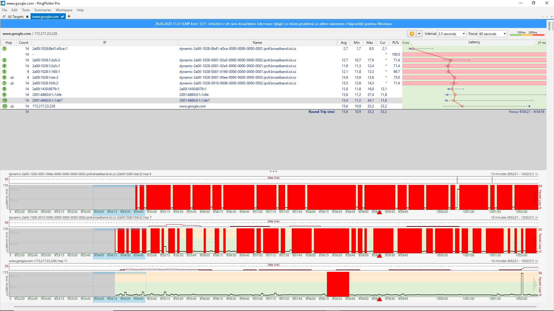

K Analýze jsem použil program PingPlotter a vyšli zajímavé věci, které neumím vyhodnotit.
U obrázku Wifi0 jede net v pořádku, ačkolic HOP 3-7 má +- ztrátu packetu 70%.

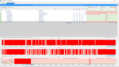

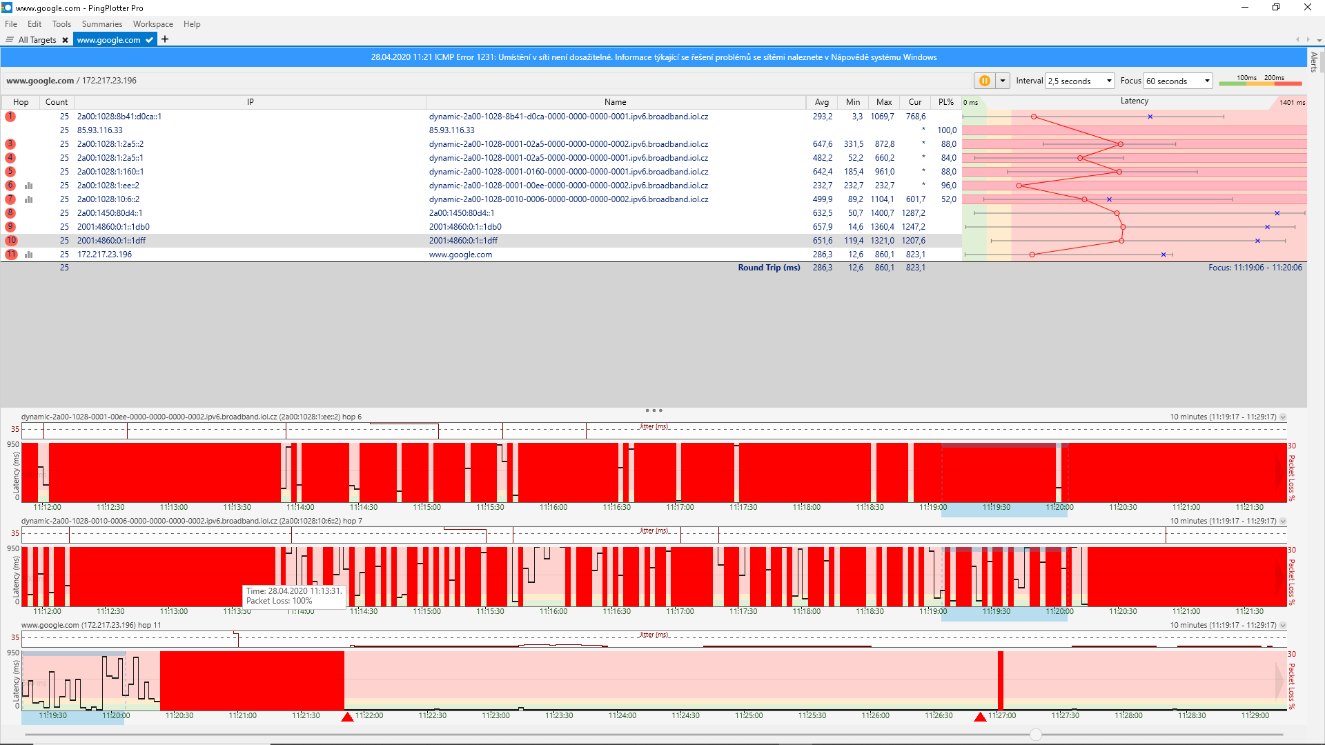

U obrázku Wifi1 je net nedostupný.

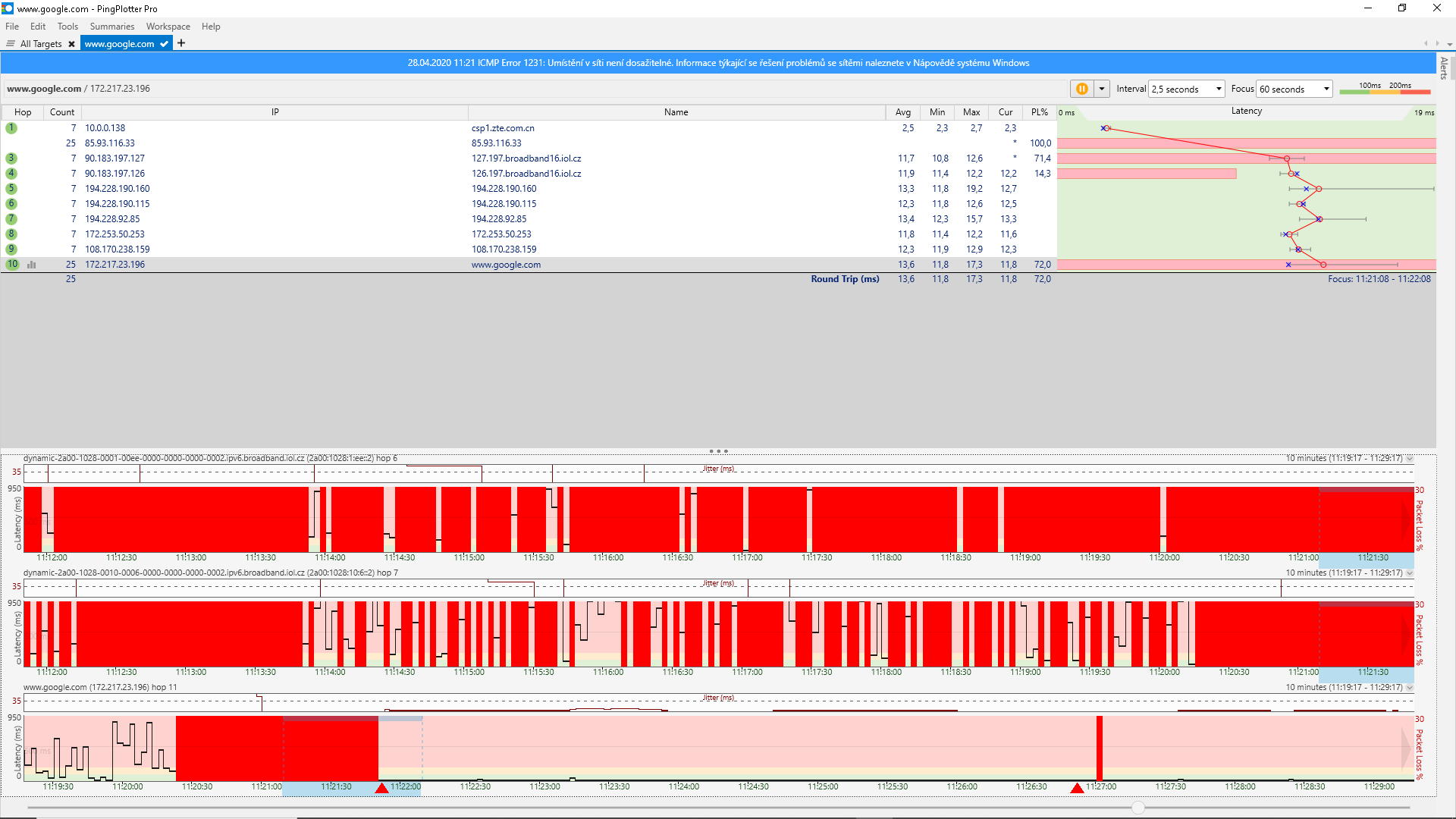

U obrázku Wifi1 je net dostupný, ale změnili se NAME i IP což vůbec nechápu

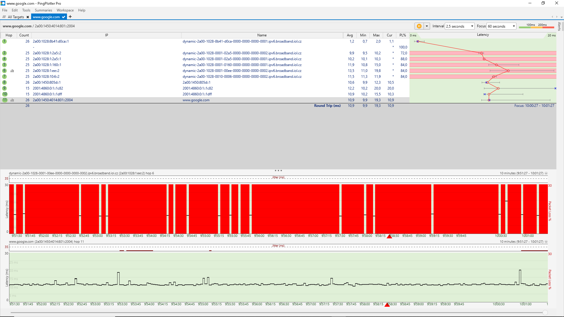

U obrázku cabel se zdá být vše v pořádku, ale ztráta 84 %

Ty ztráty paketů jsou podle mě způsobeny operátorem za účelem regulace rychlosti připojení.
wifi0 připojení ok, IPv6
wifi1 připojení ok, IPv4
wifi1 nedostupný net - pravděpodobně z důvodu přechodu od IPv6 na IPv4
kabel - IPv6
Z jakého důvodu přecházíš z IPv6 na IPv4 a zase na IPv6 netuším.
Nastav si router tak, aby se připojoval jen na jeden typ IP.
kabel - IPv6

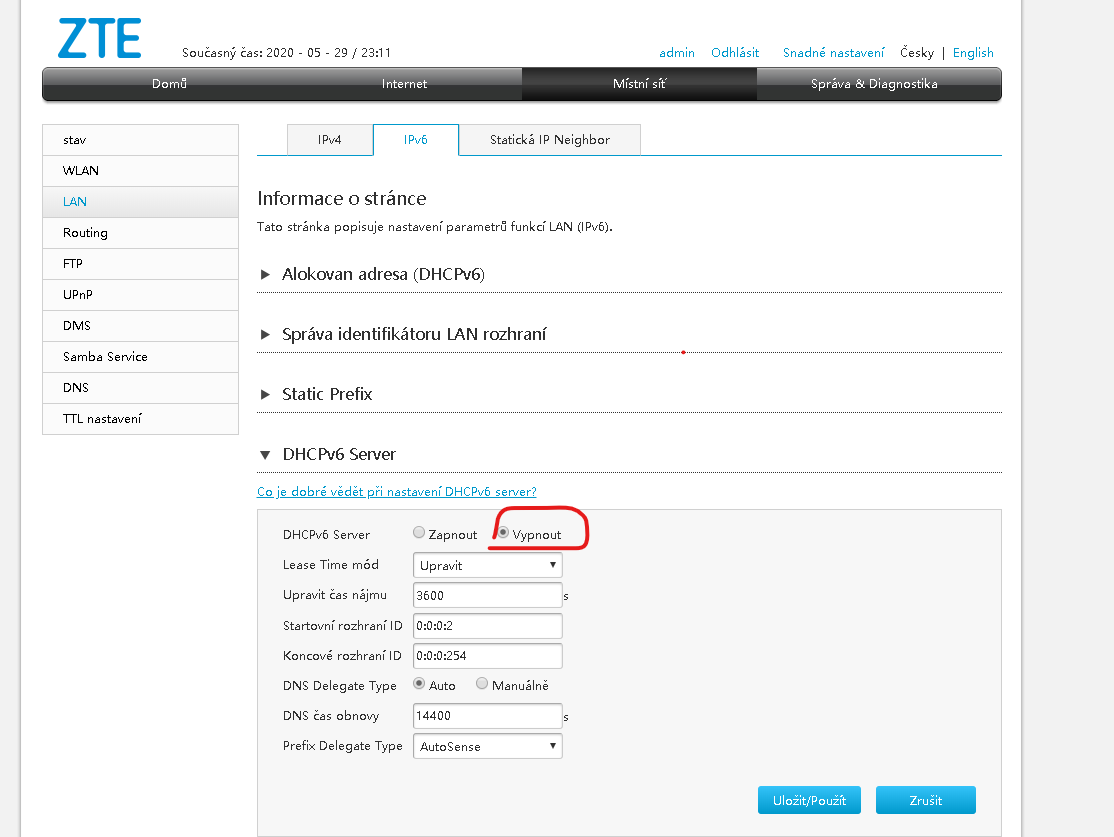

zkusil jsem prolézt modem/router od O2, kde by mohlo být nastavení IP6 a pokus omyl
Nyní už nedochází k výpadkům, které jsem zaznamenával. Stačilo HDCPv6 server vypnout.
Mohl by jsi mi prosím vysvětlit co se jsem si tím vypnul a proč bych to chtěl mít zapnuté?
