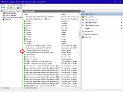

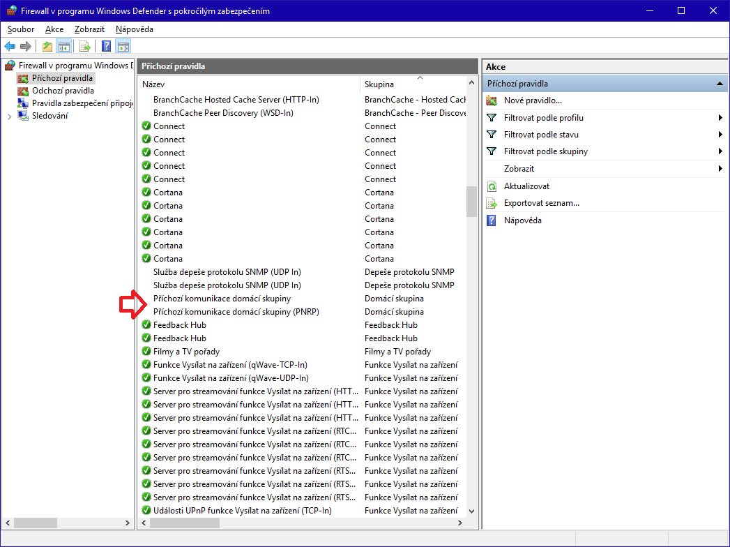

Re: TP-link WR741ND - WIN10 - sdílení v síti -> nevidím další zařízení v síti
No, já ji nikdy nepoužil, takže ruku na to nedám.
Ale v pravidlech firewallu stále je.
