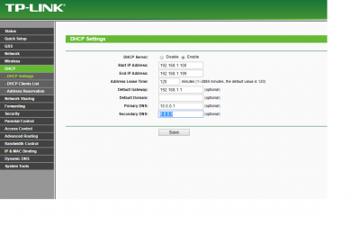

pořídil jsem si nový PC a mám problémy se připojit na internet. Na síť se připojuji síťovou kartou ASUS wifi PCI-E AC51. Háže mi to různé chyby jako třeba:
"DNS_PROBE_FINISHED_NO_INTERNET" nebo "Adaptér Wifi-2 nemá platnou konfiguraci protokolu IP"
občas se na internet připojím a pak mi přijde, jako by mě router vyhodil. Síť je tvořena starším routerem TP-Link TL-WR1043N. Na síti je běžně kolem 8 zařízení (notebooky, mobily, desktopy) a všem internet běží.
Nejčastější chyba je "výchozí brána není dostupná".
Předpokládám, že to bude nějaký softwarový problém, protože wifi karta funguje - když si vedle PC postavím notebook a udělám si hotspot, tak se na internet připojím (občas jsou však výpadky i na tom hotspotu).
Když dám "diagnostiku", resp. takové to "odstranit potíže", tak se následně na chvíli připojím, ale po chvíli zase internet nejde, byť se to v "nastavení síť a internet" tváří, jako bych na internetu připojený byl.
Operační systém je Windows 10 PRO.
Budu vděčný za každou radu, ovladače jsem přeinstaloval už tisíckrát a tím v podstatě moje znalosti končí..
Doplním jakékoliv další informace, které budou potřeba.
Děkuju moc!

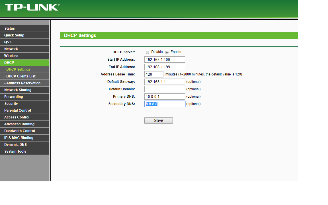

Asi jsem se blbě vyjádřil. Na druhém NTB mi jede internet dobře, co občas vypadne je ten hotspot - tzn. na NTB jede internet, je zaplej hotspot, na PC kde přijímám HOTSPOT má internet občas výpadky, ale jede líp, než když jsem bez hotspotu přímo na síti ( doufám, že je to pochopitelnější
A) primární DNS mám teď : 10.0.0.1 a sekundární 8.8.8.8, jak mám nastavit to vyhledávání Public DNS serverů?

Na TP-linku nastav primary na 8.8.8.8 a sekundary na 8.8.4.4 - pretože ty zadávaš požiadavky na DNS server poskytovateľa!
V časti Wireless si nastav Mode na 11bgn mixed, Channel Width na 20MHz, Channel - musíš si vyhľadať, alebo skúšať najlepší.
