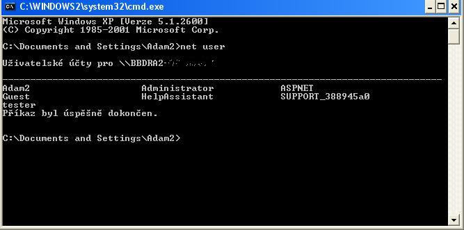

Ahoj, mám dva počítače a chtěl jsem si zkusit se k sobě navzájem připojit přes cmd(vzdálená správa).
V síti jsem viděl pouze PC(tester1), Pc(tester2) v seznamu nebyl. Chtěl jsem tedy aspoň zkusit připojit se z testra2 k testrovi1, ale mohl jsem pouze jako guest a chtělo to po mě neznámé heslo, přestože na PC žádný guest acc nemám.

net user jsi spustil na lokálním PC a dostal jsi proto lokální výsledek.
Účet guest je standardní účet, je všude a je standardně zakázán.
Pokud jsi čekal, že ti příkaz net user vypíše všechny PC a uživatele v síti, tak takhle to nefunguje. Pro volání konzoly cmd na vzdáleném PC můžeš použít psexec.

Příloha se týká otázky č.1

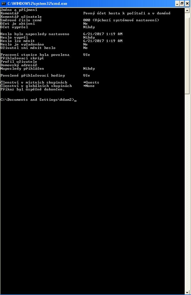

K informacím k účatu guest: zadej si příkaz net user guest. vypíše ti to informace o účtu.

ok tady je info o guest účtu, asi tam nějaký heslo je, ale nemělo by být vyžadováno. Ještě mrknu a ten ping

Z výpisu je jasné, že se na guesta nikdo nikdy nepřihlásil.
