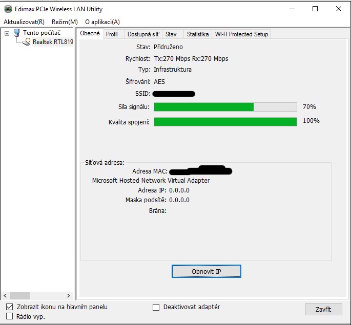

Tak pokud myslíš nějakej měřák jako zařízení, tak to nemám, ale hodim sem screen co to ukazuje v softwaru od síťovky.
Občas to klesne, ale většinu času se to drži v těhlech číslech.

Navázaná linková rychlost je dobrá, ale to nic nevypovídá o míře rušení v tvém okolí. (ostatní sítě a jejich překrývání s tvou sítí zobrazí program inSSIDer nebo WiFi Analyzer by farproc pro android)
Navíc to vypadá, že v této konfiguraci to jede na 2T2R MIMO, ale s šířkou kanálu 40 MHz! Protože tohle vzhledem k použité WiFi kartě jede v pásmu 2,4 GHz, tak tím zabíráš polovinu pásma!
5 GHz by to mohlo vyřešit, ale bde třeba pořídit nová zařízení.

_vcn píše:Navíc to vypadá, že v této konfiguraci to jede na 2T2R MIMO, ale s šířkou kanálu 40 MHz! Protože tohle vzhledem k použité WiFi kartě jede v pásmu 2,4 GHz, tak tím zabíráš polovinu pásma!
Co to v praxi znamená? Měl bych to změnit?

No vlastně nic zvláštního. Akorát, že po přepnutí na šířku 20 MHz bude tvoje síť při aktivitě méně rušit ostatní sítě v okolí a možná bude snadnější najít volnější kanály.
Ale rychlost se určitě nezvedne, spíš naopak. Navíc je zde předpoklad, že někteří z tvých sousedů mají taky nastaveno 40 MHz. Přepnutím na 20 MHz tedy nejspíš žádnou výhodu nezískáš.
