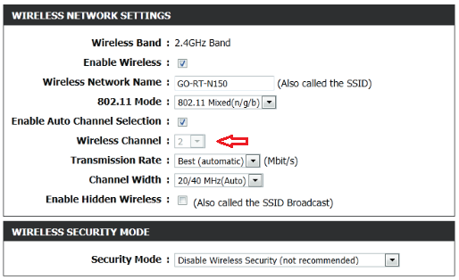

Zdravim, jelikož už mi cca měsíc vždycky vylítne ping ve hrách na 1000 nebo se na milisekundu přeruší spojení a mě hra i Teamspeak vykopne, tak už mě to začíná s*át..

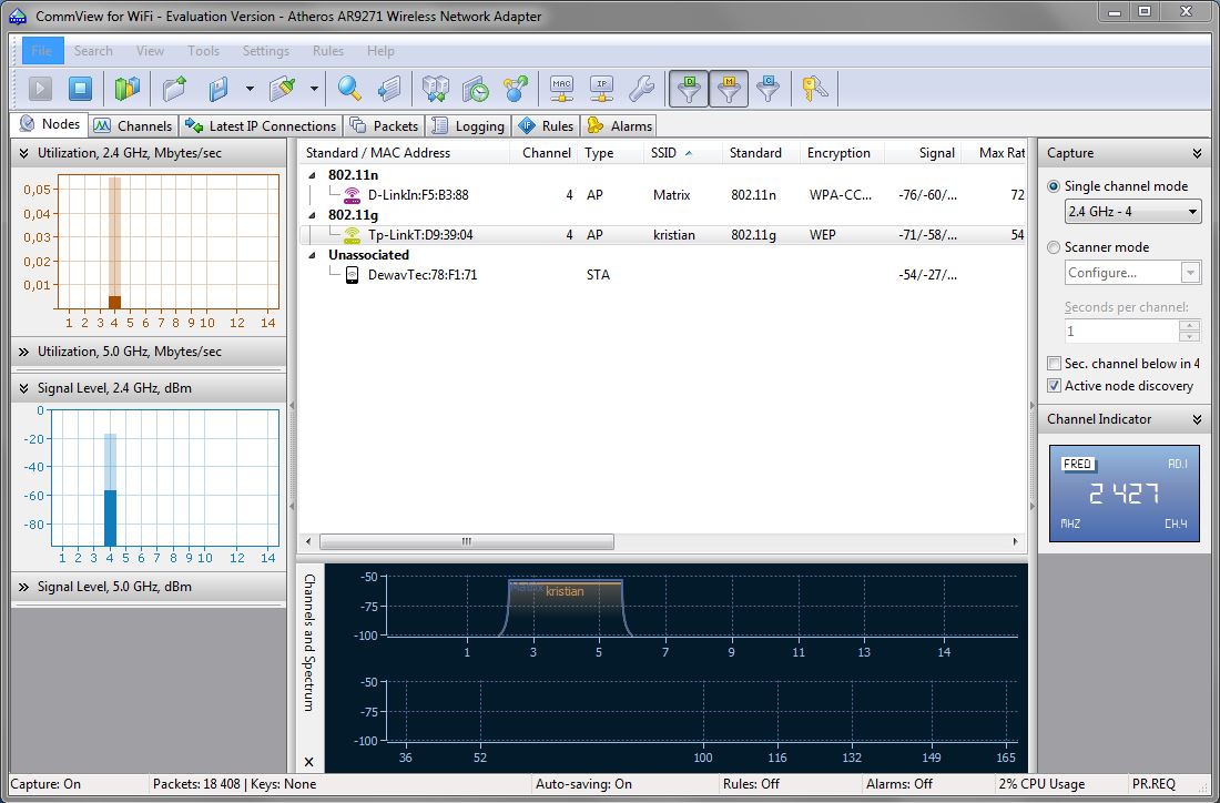

Podle ITCrowdova návodu na diagnostiku sítě jsem zjistil, že já i někakej můj soused si rušíme kanál 4.

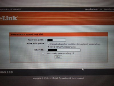

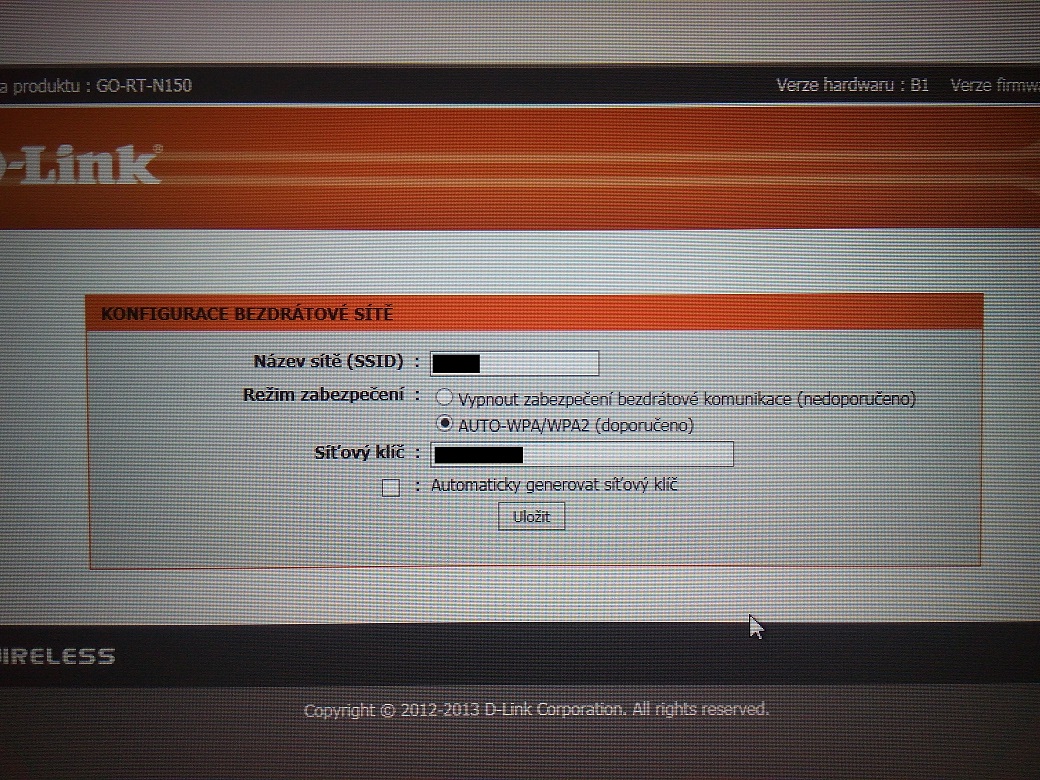

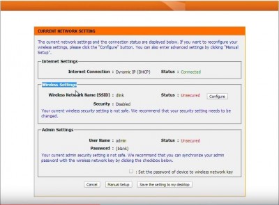

Chtěl jsem ho teda změnit na 8 - nikdo na něm není, jenže nemůžu to nějak najít v nastavení routeru. Podle přílohy 1 to mám skoro stejné ale s tim rozdílem, že já mám dole místo Cancel, Manual setup, Save to ... jenom SAVE.
A nic dalšího takže tam nemůžu nastavit nic.
Router je D-Link GO-RT-N150 - byl kupován jako nouzovka
Takže jak to změnit, když tam nevidím změnu kanálu ?

Těší mě, že jsi jeden z mála, co nejdříve čte, a pak se ptá.

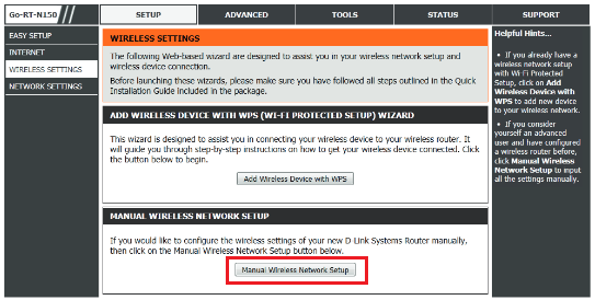

V manuálu jsem našel tohle:
A po něm následuje:
A po něm následuje:
Re: Jak změnit kanál Wifi ?
Pokud je tam i auto, zkusil bych to a pokud nebudou problémy ... to kdyby se soused rozhodl ke stejnému kroku jako ty, nebo někdo jiný.
Vlastně koukám, že takhle jak je to na obrázku tam bude, protože je to zašedlé a nad tím: auto.

IT: Jenže já tam tohle vůbec nevidím. Po přihlášení přes 192.168.0.1 je tam přihlašovací tabulka, a hned to co jsem poslal.
Žádnou lištu nalevo tam nemám.

Simroth píše:IT: Jenže já tam tohle vůbec nevidím. Po přihlášení přes 192.168.0.1 je tam přihlašovací tabulka, a hned to co jsem poslal.
Manual setup te nenapadlo zmacknout?

u Wireless setting bych dal tlačítko Configure

Simroth píše:Podle přílohy 1 to mám skoro stejné ale s tim rozdílem, že já mám dole místo Cancel, Manual setup, Save to ... jenom SAVE.

Bývá dobrým zvykem, že tazatel dodává aktuální obrázky a ne něco, co kdesi našel. Když si můžeme dát práci s tím, že za něj studujeme manuál, tak by mohl spolupracovat. Dodáním něčeho, co nesouhlasí se skutečností, navíc s mizerným popisem a vlastními domněnkami je zavádějící. Proto nereaguji a nebudu reagovat. To na vysvětlenou.
Beather: Tlačítko je jen na nastavení hesla, typu zabezpečení a Jmána Wifi sítě.
IT: Je to uplně to stejný.. Jen to nemohu vyfoťit protože je PC věčně obsazený a není můj. A mého bratra to zajímá asi tak jako zajímaj Obamu mravenci...

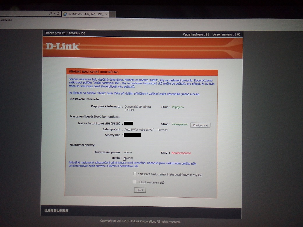

Tak jsem se opět dostal do nastavení.
Zjistil jsem, že tam opravdu nic jako pokročilé nastavení není.
