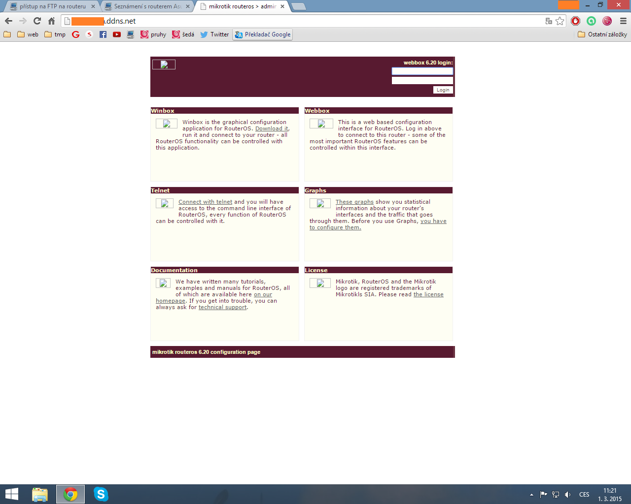

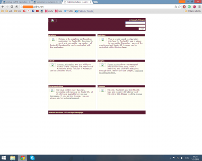

Když zadám IP, kterou mi přiřadil ten no-ip tak mě to ukáže login do Mikrotik Webbox

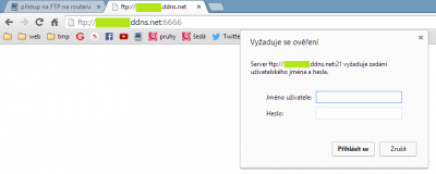

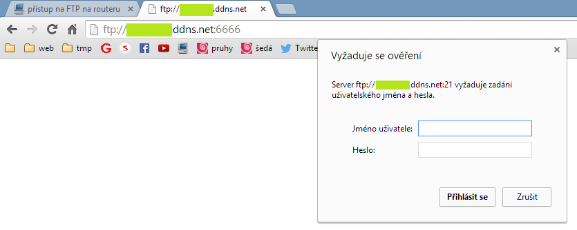

Přihlašovací obrazovka, ale po zadání loginu a hesla se periodicky opakuje
Re: přístup na FTP na routeru
Ježiš, okamžitě vyhoď ten prohlížeč a přihlaš se nějakým klientem (filezilla).

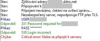

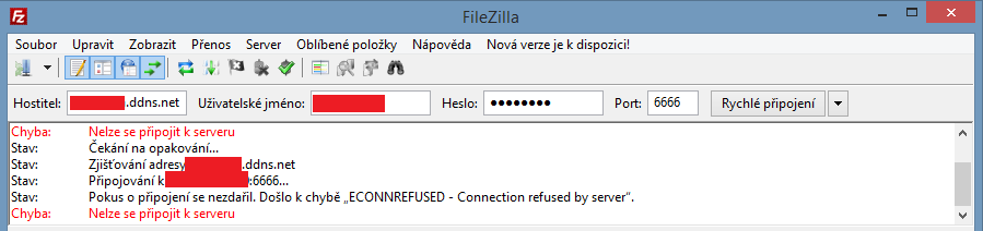

tak portable filezilla 3.10.0.2
--- Doplnění předchozího příspěvku (02 Bře 2015 16:40) ---
a bez vyplněného portu
bez portu
bez portu
bez portu.png (6.42 KiB) Zobrazeno 1016 x
V tom se nevyznám. Obrázek bez portu má vyplněn port 6666.

ne, vrchní je bez portu, ten spodní je s portem 6666
V tom případě se na prvním obrázku snaží připojit na běžící FTP (zjevně ne tvůj) a je odmítnut.
V druhém případě není spojení vůbec.
Jsi tedy za NATem providera a máš smůlu. Pořiď si veřejnou IP.
