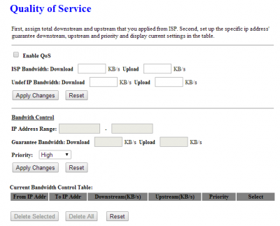

mám internet Down: 12Mbps/Up: 1Mbps s agregací 1:6, jelikož se ta rychlost připojení dělí 6, tak mám jenom 1/6 to co ISP(provider) nabízí, potřeboval bych nastavit propustnost dat mezi jednotlivými uživateli. Např. Já: 10/1, ostatní: zbytek. Co vím, tak by se to dalo řešit přes QoS(Quality of Service)
Trošku jsem si hrál, ale rychlost připojení se stále nerozděluje, tak jak by měla.
Předem děkuji za kloudné rady :)
Zde je defaultní nastavení QoS na mém routeru

Jasně, ale když chci abych měl danou rychlost(Např. 8/1 z 12/1) garantovanou na jednom PC(Mac adrese) a ostatní měli zbytek, tak to udělám jak ?
Jinak s tím nastavením- zatím tam mám to, co je na obrázku.
