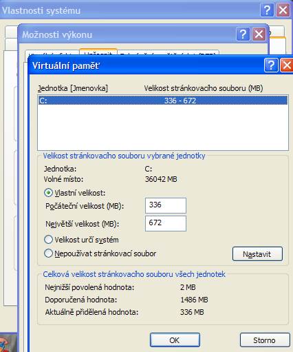

Virtuální paměť si můžeš zvětšit. Klikni na Tento počítač levým myšítkem - Vlastnosti - Vlastnosti systému - Upřesnit - Výkon - Nastavení - Možnosti výkonu - Upřesnit - Virtuální paměť - Změnit - a nastavit 1,5 x velikost RAM (tedy při 1G RAM nastavit 1,5G a p.) potvrdit OK a hotovo.

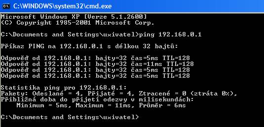

Tu je ping, když jsem připojen. Na ping, když to vypadne musím chvilku počkat, nicméně je tu v diskuzi výše a zdá se mi stejný. Je to tak?
To nechápu. Z toho by vypadalo, že si pingnu, i když nejsem připojen? Pak ještě, že nemám IP adresu dobře, ale to bych si nepingnul na nic, ne? Pro jistotu jsem do toho screenu dal i okno s nastavením.

Tu virtuální paměť mám trochu jinak, ale našel jsem to. Jen nevím, jak to nastavit v tomto případě.

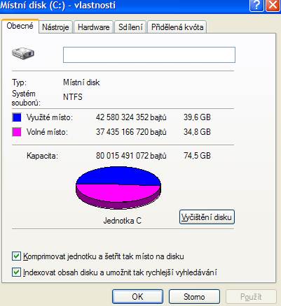

Pokud nemáš volné místo na disku tak nemůžeš nastavit větší virtuální paměť. Musíš nejprve uvolnit místo na disku a to je Tvůj další problém.

Myslíš na céčku? Omlouvám se jestli to nechápu, odborník nejsem, ale měl bych tam mít tak půlku volného?

Omlouvám se, přehlédl jsem volné místo. Tak nastav větší virtuální paměť. Buď zaškrtni "Velikost určí systém", nebo klikni na "Nastavit" a největší velikost nastav na 1500MB (při RAM 1GB).

Dal jsem automaticky a hodilo mi to 1003MB. Tak ze 300MB snad stačí. No a teď počkat, jestli ještě někoho něco napadne:-)

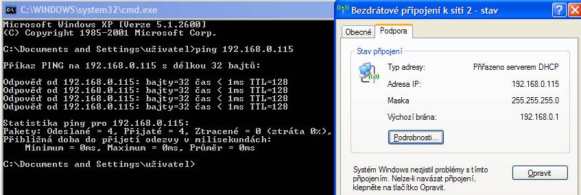

Jak jsi dělal ten ping tak jsi pingoval sám sebe tudíž to muselo jet rychle :wink: Musíš pingovat tu bránu, to by měl být ten sousedův router

Já si říkal:-)
I to, že budu pingovat sám sebe mě napadlo:-)
No, dneska to jelo úplně bezchybně a nevypadlo to ani jednou. Pro mě to je záhada.
Tento ping už by měl být správně.

Ping to není nejhorší, ale na to že to je jen blbý spoj k sousedovi to je dost. Až to nepůjde tak ho zkus pingnout znovu
