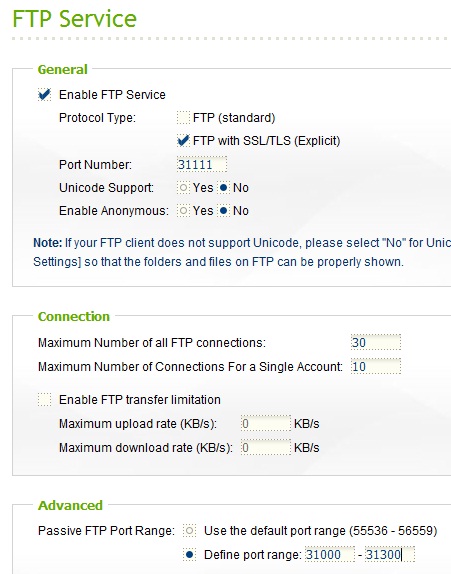

Nastavení FTP na NASu:

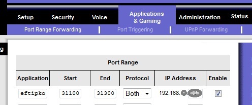

Nastavení routeru:
Bez virtuálů a bez dalších blbin...
To, že já mám ftp přes SSL, toho si nevšímej. To je jen zabezpečení.
