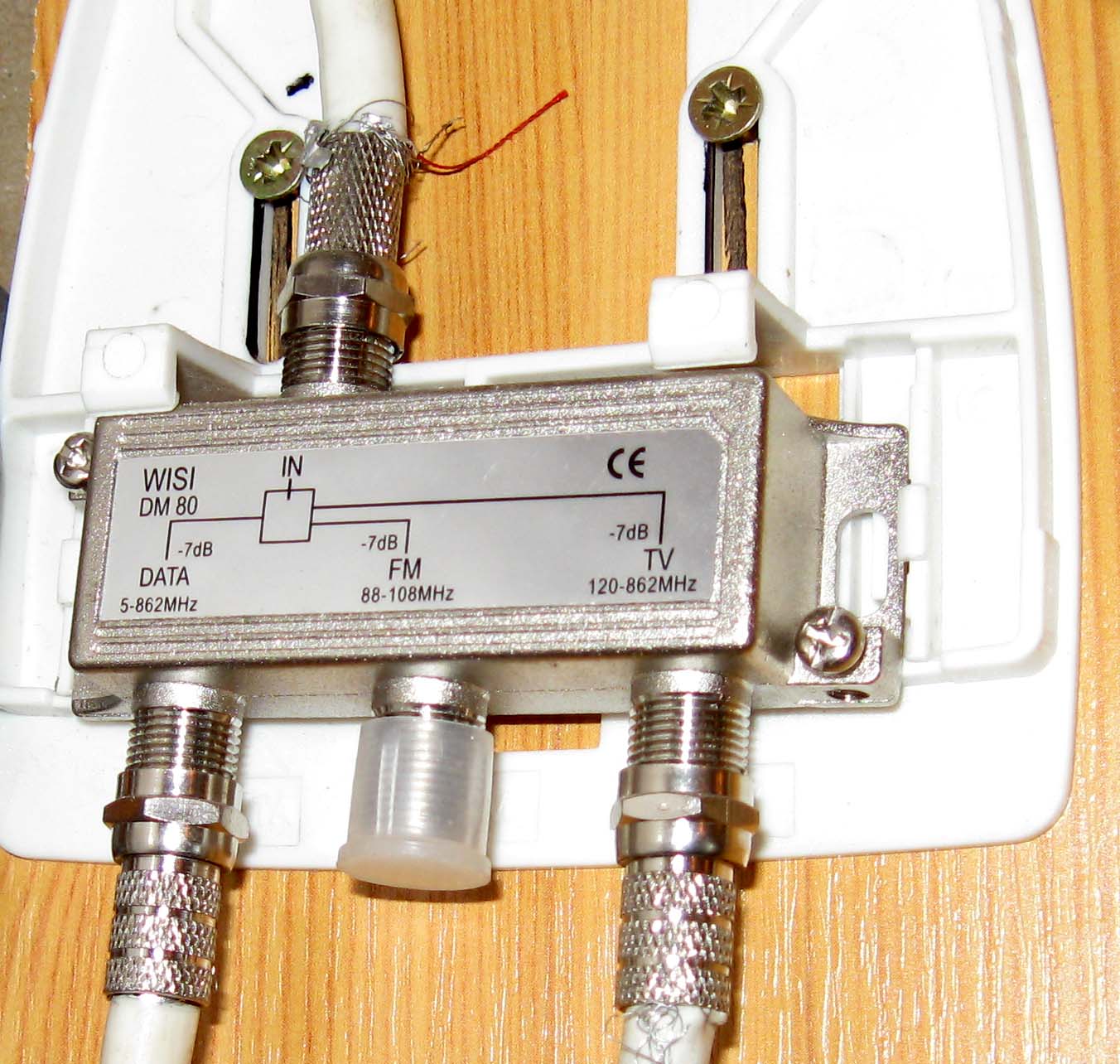

Já mám pro odbočení na modem z hlavního vedení odbočovač přímo od UPC, co dělí TV signál od dat. Odbočení natvrdo, jak jsi uvedl, může mít za následek zhoršení signálu, jenž u TV až tolik nevadí, ale u netu ano. Když jsem měl kabel v koaxiálním konektoru volnější, tak byl internet značně rozhozený. Asi to bude i tvůj případ.
