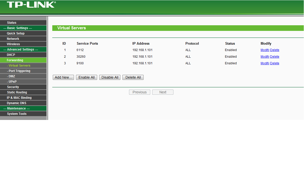

Zdravím, potřeboval bych pomoct s multiplayerem Company of heroes - hází mi to chybu "NAT negotiation failure". Dočetl jsem se, že je potřeba forwardnout porty 6112, 30260 a 9100, ale podle žádného návodu se mi to nedaří...
Jsem připojen za routerem TP-link TL-WR340G. Poradí někdo co nastavit?
A jak můžu otestovat jestli je port otevřený?

Nastav na IP počítače DMZ (o 1 níž pod triggeringem)

Nastaveno, bohužel pořád stejný problém...

Pokud jsi nastavil DMZ, pak se veškerá vnější komunikace směruje na tvůj PC

Hmmm, přesto pořád "NAT negotiation failure" - nenapadá vás kde by mohla být chyba?

A bez routeru? Ono už je problém v tom, pokud jsi za NATem poskytovatele

Aha tak ani bez routeru to nejde - takže s tím nemůžu nic dělat?

Pokud jsi za NATem providera, tak leda požádat o veřejnou IP, pokud to poskytuje

Takže rozumím tomu dobře, že když u poskytovatele (NejTV) zaplatím "Jednorázový poplatek za veřejnou statickou IP adresu" (300Kč) tak problém vyřeším?

Teoreticky ano. Pokud budeš pak komunikaci směřovat na VIP s budeš mít DMZ na PC
