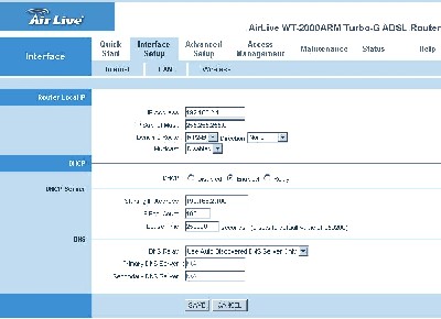

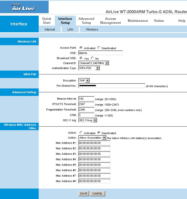

Mam potíž. Mám připojení ADSL od Telefonici O2, chci ho rozvýst po baraku ale nedaří se. Na routeru je jedne počítač přes kabel ( šlape v pohodě ) a dva přes WI-FI ( nejedou ). Zkoušel jsem adresu a DNS automaticky i natvrdo a nic. Siqnál sice zatím není oslnivej ale měl by stačit. Už to fungovalo ale pak začal být internet přez WI-FI nesmyslně pomalej tak jsem restartoval router na tovarní nastavení a znovu nastavil a teď se k němu nemužu připojit. Co s tím. A prosím odpovědi maximálně jednoduše. Jsem amatér.

používáš ten Ovislink jako ADSL router?
máš tam dost divně nastaveno DHCP - rozsah pro PC máš 192.168.2.x a IP routeru (a tedy tvoje výchozí brána) je 192.168.1.1. - což asi fungovat nebude.Nastav Starting IP Adress 192.168.1.2

cawte mam taky problem mam ten isty wifirouter aj ked mi ukazuje že som pripojeny na wifi net mi nejde...tam kde to wifi nastavujem je t-com a tak ani neviem či t-com ma staticku alebo dynamicku ip.
prikaladam aj neake screeny ako to mam nastavene a aj prikazovy riadok
