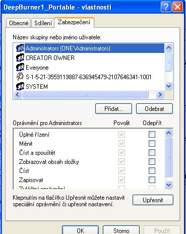

U složky ,kterou nechceš ,aby viděl nastav jeho oprávnění.
Na složku klikni pravým tlačítkem myší ,dej vlastnosti a poté záložku zabezpečení ,tam vyber jeho účet a navol,co si může a nemůže dovolit. Doporučuji si to poté ověřit na jeho účtu.

Mám Home

U home to nejde !
Re: Omezení práv uživatelů.
Vygůůglil jsem následující: http://brej.o106.com/sdileni-ve-windows ... me-editon/" onclick="window.open(this.href);return false;
Pomohlo?
Pomohlo?
- Mýliti se je Myloš.
Záleží i na filesystému, jestli máš NTFS, můžeš si pohrát. Naproti tomu na FAT32 toho moc neuděláš ...
