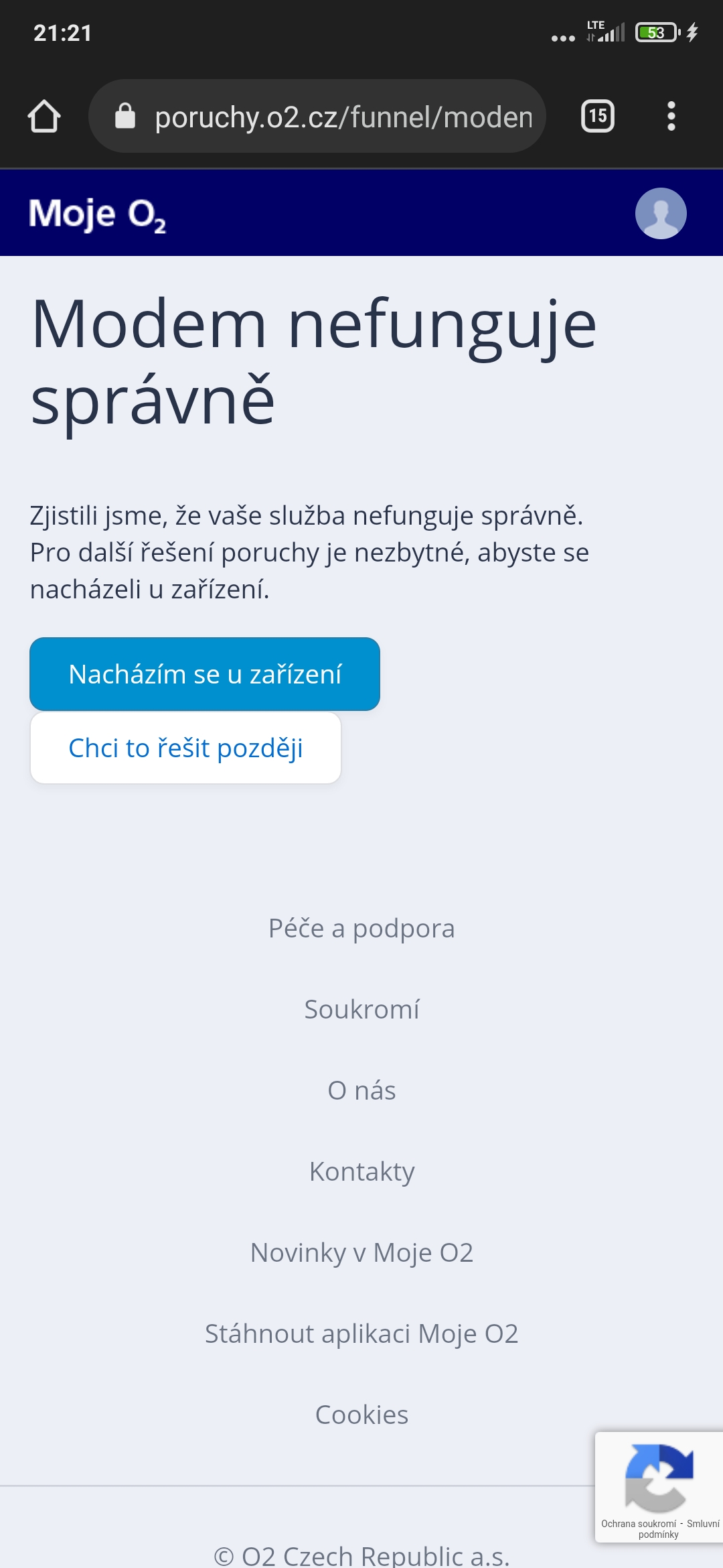

Toto na mě vyplivne online O2 diagnostika, je možné že by byla chyba na jejich straně? Svítily by LED terminátoru jednotlivých linek červeně pokud by byl problém ?

Zavolej zítra na O2 a řekni ať ti udělají diagnostiku a přehodí to na techniky a oni ti zavolají. Nebo si napiš na O2 Guru chat a popiš problém s přiloženou přílohou (screeny)

Tazatel nastavuje VDSL pripojeni, ale soucasne nema pristup k pocitaci, ktery to pripojeni pouziva.
Bez pristupu k pocitaci se ale dal nepohneme, ty screeny z mobilu maji tak male rozliseni, ze je tam videt
tak 1/5 nastaveni.
