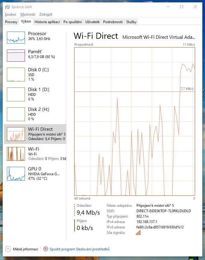

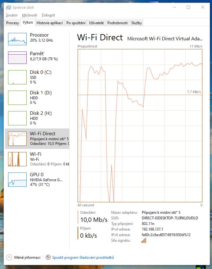

Zkoušel jsem bezdrátově pouštět filmy z PC do TV ale je to velmi nestabilní. Asi mně nestíhá wifi v PC nebo nevím. Nepřipojí se to k pc pokaždé - někdy až napotřetí a pak při puštění filmu a přetáhnutí do TV ve správci úloh na PC jsem měl Wifi direct vysoce přes čáru, která je 7,7 Mb/s. Skákalo to až k 16 Mb/s, což způsobovalo brutální trhání. Wifi v PC mám přes USB Tenda W322U Wireless-N USB Adapter do USB slotu 3.0. Pomohla by jiná wifi?

Pomohlo by zcela urcite pouzit kabel.
Tim ze si pustis film po wifi zcela zabijes prenosove pasmo i desitky metru daleko, z cehoz
maji uzivatele ostatnich siti urcite velkou radost.
Samotna wifi je rychla dost, zalezi ale na tom, kolik siti a na jakych kanalech je okolo, klidne to
muze byt zarusene tak ze je to na takovy datovy prenos jaky filmy vyzaduji nepouzitelne.

s HDMI kabelem mám velký problémy. Opožděný zvuk a obraz vypadává (problikává)
Příspěvky: 55077
Re: Přetížení WIFI direct při bezdrátovém pouštění filmu do TV
No vsak - pasivni kabel o delce 10 metru - porid ten aktivni kabel, mel by problem vyresit.
Kdyz se po byte premisti router s wifi, zmenini se neco ?
Kdyz se wifi prehodi na jiny kanal, zmeni se neco ?
