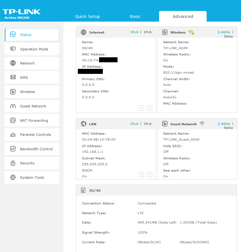

Re: Nefunguje internet
Zkontroluj ve vlastnostech sítě rychlost připojení. Mělo by tam být 100Mbps.
Dej sem screen statusu routeru. To, co mám začerněno já, zamaž.
Nastav logování routeru (System log) na All a Debug, stáhni log, zazipuj a pošli přes leteckou poštu.

Ano rychlost připojení je 100/100 (Mbps)
