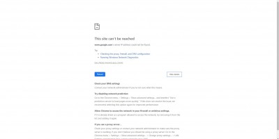

Zdravím, vždy po výpadku elektřiny nebo internetu mi na počítači zpět nenaběhne internet a musím jít znovu router vypnout a zapnout (odpojím napájecí kabel a zas zhruba po 5-10s připojím). WIFI například na telefonu funguje normálně.. Když chci zobrazit stránku píše to viz. screen.
Jsem připojenej přes kabel přímo na router.
Mohl by tedy být problém v nějaké konfiguraci DNS nebo v čem?

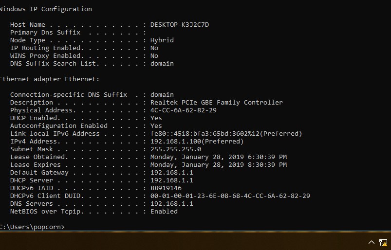

Při nefunkčním internetu:
Host Name . . . . . . . . . . . . : DESKTOP-K3J2C7D
DNS Suffix Search List. . . . . . : domain
Ethernet adapter Ethernet:
Connection-specific DNS Suffix . : domain
Description . . . . . . . . . . . : Realtek PCIe GBE Family Controller
Physical Address. . . . . . . . . : 4C-CC-6A-62-82-29
Link-local IPv6 Address . . . . . : fe80::4518:bfa3:65bd:3602%12(Preferred)
IPv4 Address. . . . . . . . . . . : 192.168.1.100(Preferred)
Lease Obtained. . . . . . . . . . : Monday, January 28, 2019 6:30:39 PM
Lease Expires . . . . . . . . . . : Monday, January 28, 2019 8:30:39 PM
Default Gateway . . . . . . . . . : 192.168.1.1
DHCP Server . . . . . . . . . . . : 192.168.1.1
DHCPv6 IAID . . . . . . . . . . . : 88919146
DHCPv6 Client DUID. . . . . . . . : 00-01-00-01-23-6E-08-68-4C-CC-6A-62-82-29
DNS Servers . . . . . . . . . . . : 192.168.1.1
Pinging 192.168.1.1 with 32 bytes of data:
Reply from 192.168.1.1: bytes=32 time<1ms TTL=64
Ping statistics for 192.168.1.1:
Packets: Sent = 4, Received = 4, Lost = 0 (0% loss),
Approximate round trip times in milli-seconds:
Minimum = 0ms, Maximum = 0ms, Average = 0ms
ping http://www.seznam.cz
Ping request could not find host http://www.seznam.cz. Please check the name and try again.

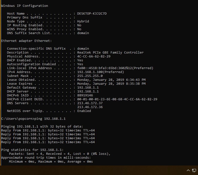

Při funkčním internetu:
Windows IP Configuration
Lease Obtained. . . . . . . . . . : Monday, January 28, 2019 6:34:43 PM
Lease Expires . . . . . . . . . . : Monday, January 28, 2019 8:35:38 PM
DNS Servers . . . . . . . . . . . : 213.46.172.37
213.46.172.36
Pinging www.seznam.cz [77.75.79.53] with 32 bytes of data:
Reply from 77.75.79.53: bytes=32 time=8ms TTL=246
Reply from 77.75.79.53: bytes=32 time=9ms TTL=246
Reply from 77.75.79.53: bytes=32 time=11ms TTL=246
Ping statistics for 77.75.79.53:
Minimum = 8ms, Maximum = 11ms, Average = 9ms
Diagnostika sítě:
CPU: i5-6500 GPU: Msi RX480 8GB RAM: Crucial 2x8GB MB: MSI B150 PSU: Seasonic S12II-520 CASE: Gladius M35

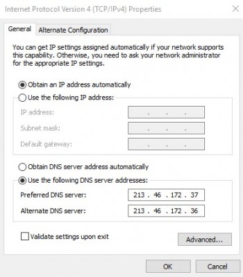

Re: Po výpadku internetu/elektřiny nenaběhne internet
Tvůj router po výpadku přiděluje jako DNS svou IP adresu, zatímco při funkčním, správné IP adresy skutečných DNS.
Doplň si skutečné DNS servery do nastavení síťové karty.

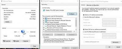

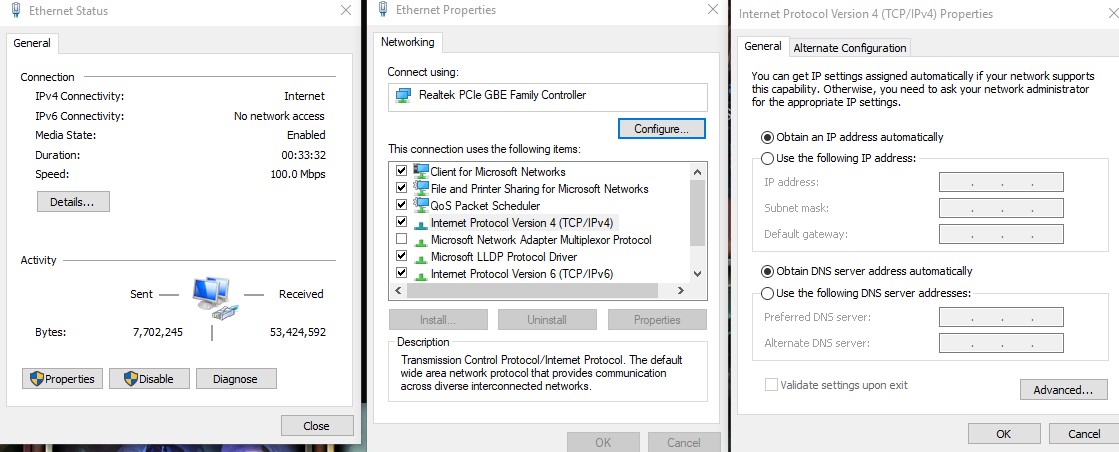

Jen abych se ujistil, mám to nastavit takhle?
Příspěvek od popcorn »
Tak jo. Díky za rychlou reakci.
Přeji hezký zbytek večera,
popcorn ;)
