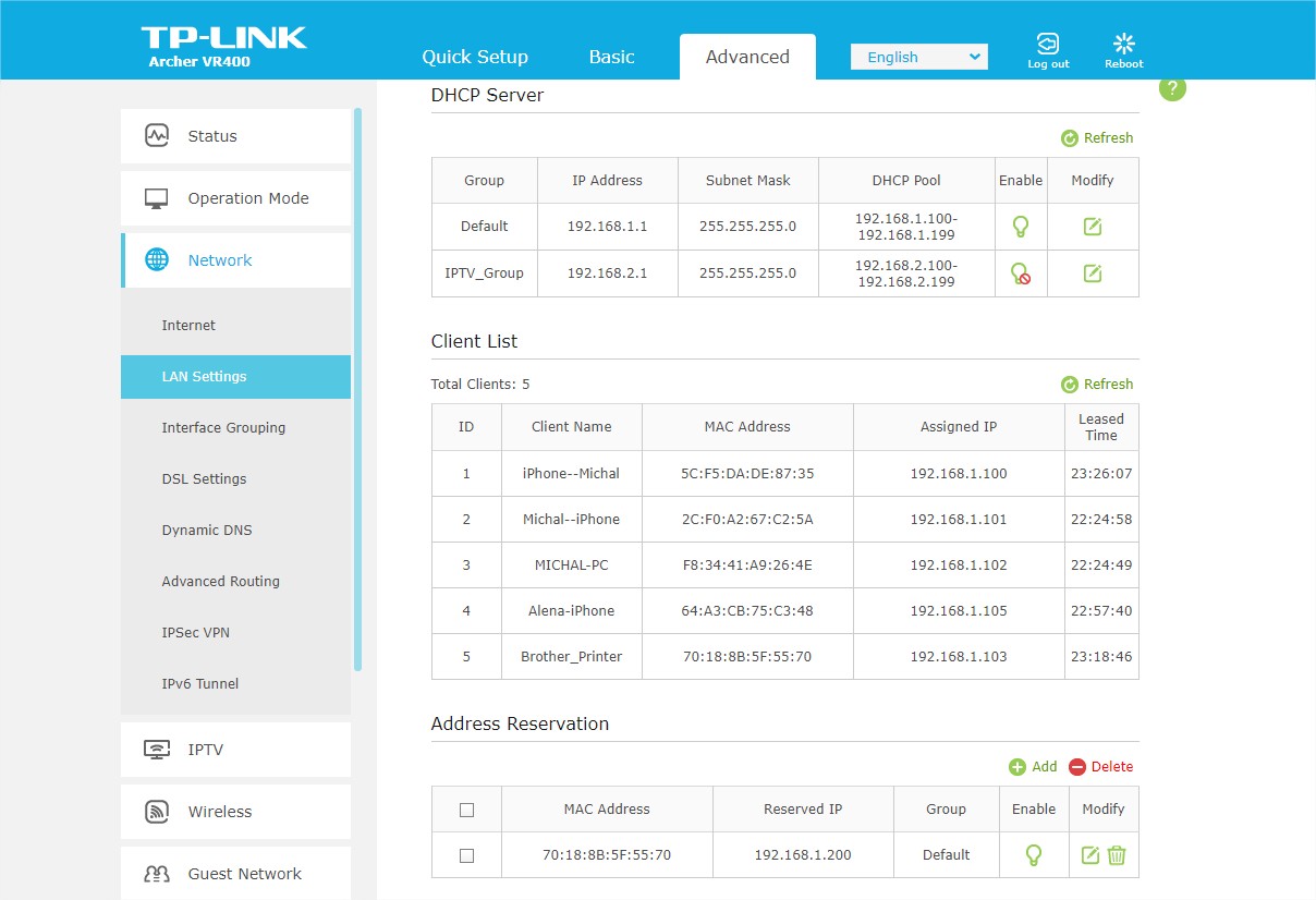

Modem / router: TP LINK Archer VR400
Tiskárna: Brother DCP J552DW (připojená přes WiFi)
1) mám problém s přidělením statické IP adresy tiskárně. Když nastavím IP adresu mimo rozsah DHCP - viz příloha (mám ho mít vůbec zaplý?), tak DHCP přidělí tiskárně svojí adresu, ale zároveň tu staticky nastavenou... jak to tedy udělat aby to bylo síťaršky správně a funkční? Předtím jsem tiskárně přiděloval statickou IP v rozsahu DHCP - to fungovalo. Ale údajně je lepší mimo rozsah DHCP - proč?
2) router má IP 192.168.1.1. Když ale zadám 192.168.2.1, dostanu se taky do administrace routeru. Jak je to možné?

Dej sem výpis ipconfig /all
IP se nastavuje mimo rozsah DHCP - čistě proto, aby DHCP nepřidělil IP adresu tiskárny jinému zařízení. Pokud by se tak stalo, došlo by ke konfliktu ip adres.
Na IP 192.168.2.1 je nějaká TV služba => proto se dostaneš do administrace i touto ip adresou.

To je ovšem nesmysl a síťaři to běžně dělají. Naprosto typicky pro tiskárny, NASy, kamery atd...petr22 píše: Logicky - nemuzes pridelit IP adresu mimo rozsah DHCP.

Ještě se zeptám, mám 1 O2 TV, mám STB nastavit taky statickou IP, aby nebylo rezervovaných zbytečně 99 adres ještě v jiné síti?

Ja jakozto sitar neznam zadny zpusob, jak donutit DHCP server aby mi pridelil IP adresu
mimo povoleny rozsah.
Nastaveni staticke IP adresy rucne NENI prideleni IP adresy DHCP serverem.
Jsou pouze dve moznosti:
1. manual DHCP, kdy na danou IP z rozsahu prideleneho DHCP serverem je rezervace
na MAC adresu
2. rucni nastaveni staticke adresy primo na danem zarizeni mimo DHCP rozsah
1. je pochopitelne lepsi, protoze je mozno to spravovat vzdalene a nemusis kazde zarizeni
konfigurovat rucne. Pri zmene IP adres celeho range pak nemusis obchazet stovky zarizeni.

Re: Jak správně přidělit statickou IP adresu?
OK.
Tedy síťařsky správně:
1. Statická IP adresa, mimo rozsah DHCP, který máš 192.168.1.100-199.
2. Rezervace IP adresy vázaná na MAC adresu - v rozsahu DHCP
Ty tam máš rezervovanou IP adresu 192.168.1.200 mimo rozsah DHCP - tohle je špatně.

Ten způsob je v názvu tématu a zní STATICKÁ IP ADRESA. Jakožto síťař bys měl vědět, že v tomto případě DHCP ip adresu nepřiděluje. To plyne i z názvu služby, ono D znamená dynamické...petr22 píše:Ja jakozto sitar neznam zadny zpusob, jak donutit DHCP server aby mi pridelil IP adresu

Ok, takže jsem to tedy udělal takto - nastavil jsem rezervaci tiskárně na IP 192.168.1.199 - tedy v rozsahu DHCP. V menu tiskárny jsem nastavil BOOT metodu na Static - s IP 192.168.1.199

normalne dej te tiskarne ip .200, proc .199?
Dej ji to mimo rozsah DHCP serveru, ktery max x-199.
proc to delat slozite, kdyz to jde jednoduse.
Nic te tiskarne nikde nerezervuj, jen ji nastav IP mimo rozsah DHCP

To je zase špatně.ClearSky píše:Ok, takže jsem to tedy udělal takto - nastavil jsem rezervaci tiskárně na IP 192.168.1.199 - tedy v rozsahu DHCP. V menu tiskárny jsem nastavil BOOT metodu na Static - s IP 192.168.1.199
Jasně jsem to popsal:
BUĎ statickou IP - na tiskárně
NEBO rezervovanou dynamickou na routeru.
Fungovat to asi bude, ale síťařsky správně to není.

jo tak, já myslel že oboje možnosti nastavuji v routeru... co mám tedy nastavit na tiskárně v případě toho, když chci, aby mi teda router přiděloval IP podle MAC? Mám tam možnosti Auto, Static, RARP, BOOTP, DHCP

Když dám DHCP, tak si tiskárna po chvíli IP sama změní...
