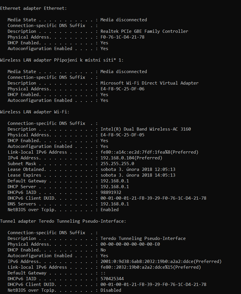

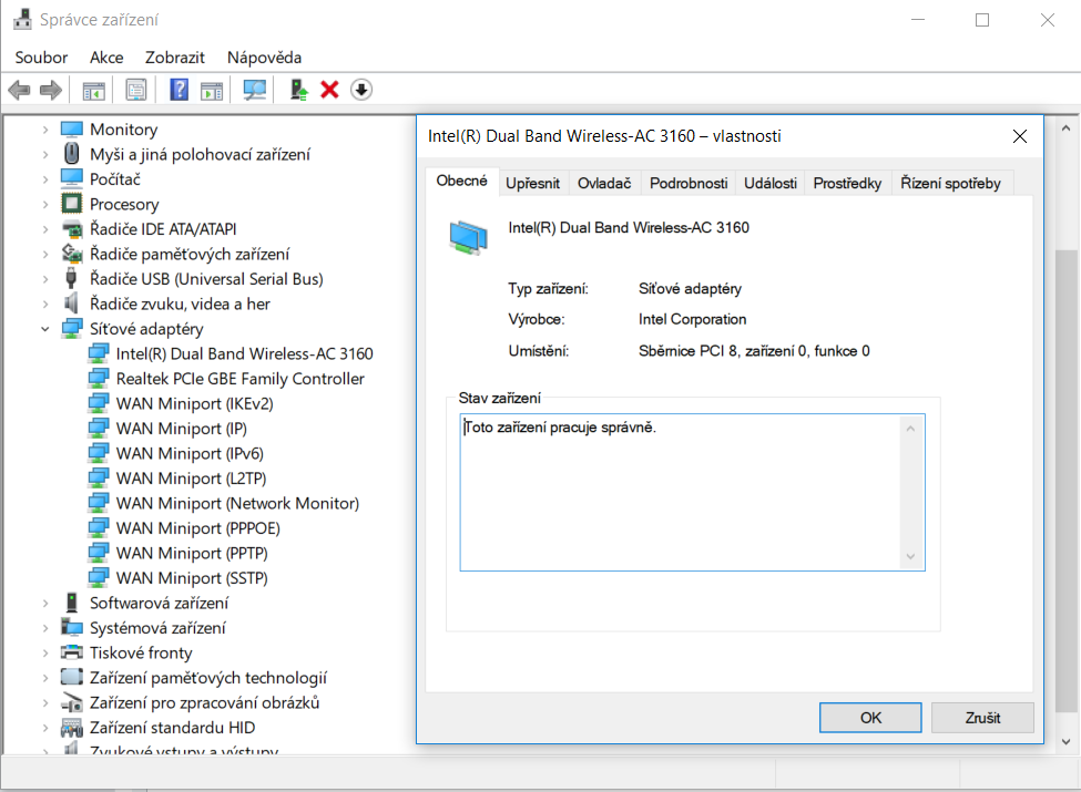

Vyzkoušej live linux pro vyloučení HW závady.

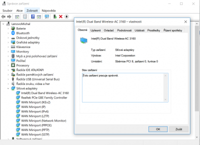

Dále si prostuduj v mém podpisu diagnostiku wifi a dej sem screen ze správce zařízení rozkliknutý na síťových adaptérech a vyýpis ipconfig /all v době funkce a nefunkce.
Jestli máš ntb na docking zkontroluj někde v nastavení, zda v tomto režimu nemá jako výchozí LAN.

1- ipconfig a správce zařízení ukazuje to stejné... prostě se to tváří že to funguje i když ne

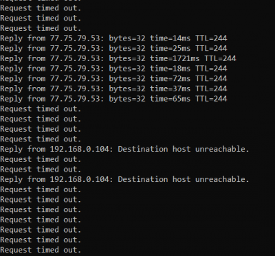

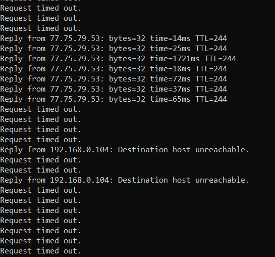

ping na seznam v době nefunkčnosti

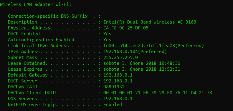

diagnostika v době nefunkčnosti
(180.64 KiB) Staženo 67 x

Mno, chtěl jsem po tobě dodat výpisy a screeny.
1. jsi je zkrátil.
2. jsi sám vyhodnotil, že jsou stejné.
=> nespolupracuješ. A bez tvé spolupráce to nepůjde. Je mi líto.

máš pravdu... moje chyba

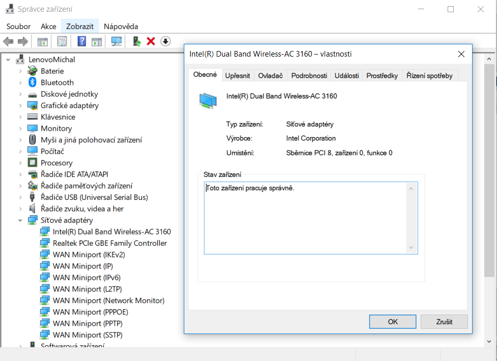

tady to je když to nefunguje
