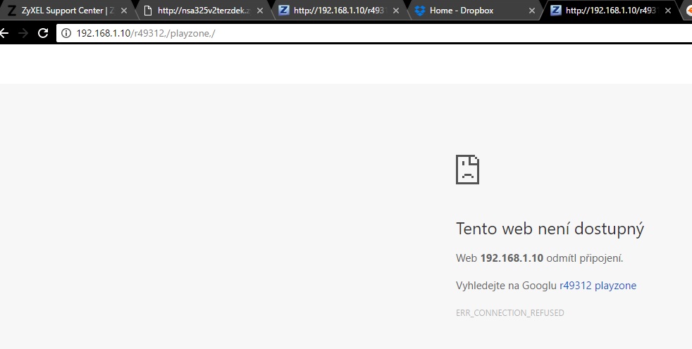

Nejsem si jist, ale už asi vím, kde je problém. V nasu nebude zaškrtnuta volba podpory HTTP. Jen nevím, jak ji nyní zapnout.
Lze se dostat někde do config souboru NASu a tam volbu upravit?

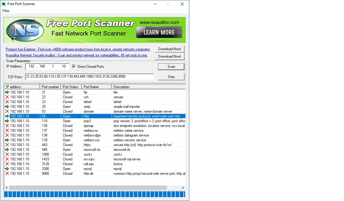

To co píšeš, je blbost. Podopora http tam být musí.
Proskenoval jsi porty?
Jinak si můžeš stáhnout putty a po zadání IP adresy NASu se ti zobrazí linuxové rozhraní. Otázkou je, zda tohle NAS umí.
Přistoupi se dá i pomocí enginsite data freeway - http://www.enginsite.com/ssh-webdav-ftp-sftp-client.htm (opět za předpokladu funkčního SSH)
Telnet je v podstatě podobné - do příkazového řádku zadej telnet. Já s ním neumím a ani ho nepoužívám - nemá zabezpečenou komunikaci.

Změnil jsem pro jistotu ještě IP adresu, abych měl jistou. Vypadá to, že na portu 80 je aktivita. Jenže, administrace stále nefunguje. SSH zejevně nefunguje také, protože přes engine clienta se dostanu pouze do FTP na portu 21. Nikoliv na SSH na portu 80.

Jak měníš IP adresu?
SSH běží na portu 22, což ti scanner ukázal, že je uzavřen. Telnet taky, takže tudy cesta nevede.
A máš oskenovat VŠECHNY! porty, nejen těch pár vybraných.
A nedodává se k tomu NASu nějaký sw? Takový, co ho najde na síti a umožní nastavení? To by taky mohlo vést k řešení.

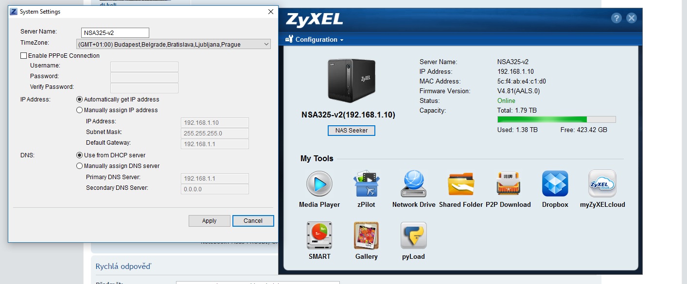

Tak je to přesně, jak jsem říkal. Já blbec jsem se někdy v minulosti hrabal v NASu a vypnul službu http. (ten obr, co si posílal).
Nyní se mi povedlo (při zapínaní nasu) najet do administrace a volba je vypnutá. Bohužel ji nestihnu změnit. Nas mne stačí vyhodit z administrace. (asi pak zjistí, že má http vypnout).
Bohužel nemám v administraci ani zapnutý telnet, tedy jsem v háji.
Nezbývá mi nic jiného nežli reset. Snad se mi podaří nasu vysvětlit, že na HDD jsou data a není třeba formát.

a port 22 na ssh poslouchá nebo ne? posílal si screen z adresy 192.168.1.10 a přitom si psal, že je na jiné adrese.
Zkus ještě napsat https (443)
Jinak určitě se nezačne sám formátovat a inicializovat, pokud mu neřekneš. Taky mám teda zkušenosti spíš s QNAP NASama.

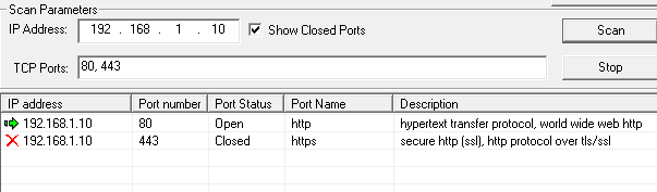

Původně jsem měl IP adresu 192.168.1.6, kterou jsem jak v routeru, tak v nasu upravil na 192.168.1.10. Ani toto nepomohlo. Nyní se mohu připojit k FTP a twonky serveru. Normálně mám namapované složky do stolního PC a v tuto chvíli na něj posílám fotky.
Na 100% jsem si blbec vypnul podporu http. Port 443 nenaslouchá. Je velmi zajímavé, že 80 sice naslouchá, ale nepustí mne dál. Port 22 nenaslouchá.

Ještě, abych odpověděl na dotaz kolegy, tak soft k serveru je, ale má omezené nastavení. Pouze toto:
Dodatečně přidáno po 5 minutách 17 vteřinách:

Tentokrát jsi oskenoval jen dva porty - 80 a 443. Zkus tam nastavit rozsah 1 - 65534.
Zkus zadat do prohlížeče název síťový název NASu.
Re: NAS Zyxel 325v2 - nejde administrace
Tak jsem skenoval od 1 do 10 000 a trvalo to skoro 3 hodiny :(
