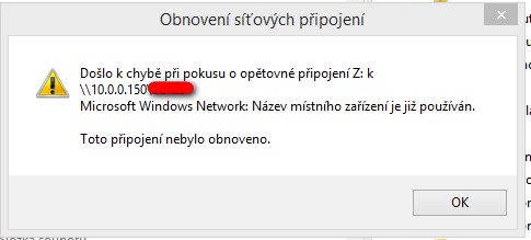

včera jsem si koupil nový NAS, konkrétně Synology DS214se, zapojil jsem ho do místní sítě, kde je jeden hlavní router klasicky od O2 Huawei HG622u, dále je v síti jedno APčko nastavené jako client a k němu jeden NTB a tento NAS. Nastavení NASu šlo v pohodě všechno jsem nastavil a přístup přes webové rozhraní mi funguje bezproblémově. Nastavil jsem na hlavním routeru i to, aby NAS měl vždy stejnou IP adresu.
V systému (Win 8.1) jsem si namapoval NAS jako samostatné jednotky, kte kterým se jde připojit, ovšem jakmile je určitou dobu používám, tak se mi připojení vypne a píše mi to chybu o "Obnovení síťových připojení" (přikládám do přílohy).

Vždy to jde třeba 5 minut, mohu s NASem pracovat kopírovat na něj data, ale po cca 3 - 5 minutách mě to vyhodí, je nutné cca 2 - 3 minutky počkat a poté obnovit práci.
Také jsem zkoušel jak se to chová, pokud na disk kopíruji ze dvou zařízení současně (kopíruji jiné soubory a začnu v jiný čas). Je to zvláštní, ale vyhodí mě to najednou současně na obou zařízeních. Nezáleží ani na tom, jakou dlouho jsem kopíroval, případně jaké soubory.
Ani na disk nemusím nic kopírovat, stačí, abych měl otevřenou složku z NASu v průzkumníku a občas mě to prostě z ničeho nic vyhodí a vrátí do "Tento počítač" a namapované jednotky mají červený křížek. Po určité době se jednotky zase připojí a funguje to pár minut normálně a tohle furt dokola.

Re: Problém s přístupem na NAS v místní síti
Vítej na PC-HELP!
Zpráva napovídá jasně. Konflikt písmen. Může být způsobeno čímkoli - od viru po čtečku.
Děkuji moc za přivítání :)
Myslíš tím, že pokud změním písmeno k jednotce mělo by to pomoci? Nebo jak tomu mám rozumět?
Mám namapované 4 jednotky (složky z NASu) a dělá mi to u všech a vždy mi to vyhodí všechny jednotky (složky).
