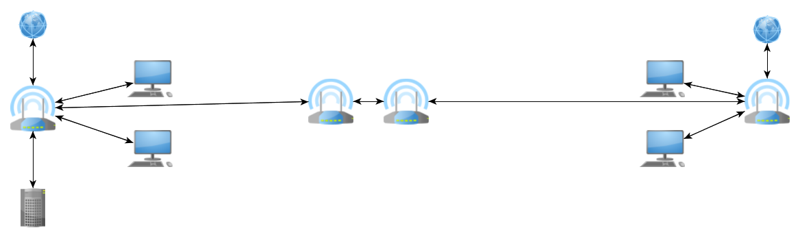

Před pár týdnama jsem s kamarádem propojil přez 5Ghz spoj jako bridge ale teď se objevily menší problémy. každý znás má vlastní připojení k internetu a na mém i jeho máme nastavený DHCP. Samozdřejmně aby mezi IP nebyly konflikty. Problém ale nastává tehdy když se připojím npř. přez telefon na můj router tak mi to automaticky přiřadí z DHCP jeho routeru. Samozdřejmně mě napadlo vypnout DHCP a psát ručně to ale nechci protože se na to připojuje více lidí a všem to pořád vysvětlovat by bylo značně vytěžující. Přikládám i schéma principu sítě.
Žádám o jakoukoliv radu. Děkuji.

1. Musíš si stanovit rozsahy IP sítí
2. DHCP server v jedné síti smí být jen jeden
3. Promyslet si co a kam se bude připojovat a dle toho nastavit routování

IP rozsahy mám rozvrženy od 192.168.1.1-192.168.1.99 je jedna část a 192.168.1.100-192.168.1.199 je druhá část . Ale problém je v tom když potřebuju připojit přez wifi 1. routeru notebook který router nezná nebo napříklat telefon tak aby to přiřadilo výchozí bránu toho routeru kam je daný notebook či telefon připojen. Přez 5GHz spoj jsou napojeny 2 domácnosti pro upřesnění a každý má svůj vlastní internet ale ani jeden nechceme aby sme si navzájem poskytovaly internet. Čistě jen aby sme použivaly síťové služby viz. hry po LAN, datové úložiště, atp. Nebylo by například možné udělat aby 1 domacnost měla typ IP 192.168.1.x a druhá 192.168.2.x. Podle mého názoru by toto urovnalo ale je otázka jestly by to bylo možné a jestli by to fungovalo. Děkuji.
Viz. bod 2) Nelze mít dva DHCP servery v jedné síti.
Ano, tohle je správné řešení. Ale místní LAN 192.168.1.0/24 a 192.168.2.0/24 na sebe nebudou vidět.
Možné řešení by mohlo být, kdyby tvá síť byla "schována" za routerem, Pakk by router dostal IP adresu z DHCP kamaráda a IP adresy ve tvé síti by rozděloval tvůj DHCP.
Ryze teoreticky by mohla fungovat taková zhůvěřilost, že je mi až stydno to napsat. A kdyby mi někdo tvrdil, že to je z mé hlavy, okamžitě to zapřu!
Kamárádův DHCP:
síť 192.168.1.0/25 =>
Brána (router): 192.168.1.1
Maska: 255.255.255.128
IP rozsah: 192.168.1.2 - 126
Tvůj DHCP:
síť 192.168.1.130/26
Tvoje brána: 192.168.1.129
Maska: 255.255.255.192
IP rozsah: 192.168.1.130 - 190
A teď: počítače, které se mají vzájemně vidět (síťová úložiště, herní PC) budou mít pevnou IP (=> podle toho nastavit DHCP rozsahy) a masku 255.255.255.0
Tím by mělo být zajištěno, že IP přidělované DHCP budou vždy součástí podsítě, zároveň vyhrazená zařízení na sebe uvidí.

Děkuji problém snad vyřešen :)
