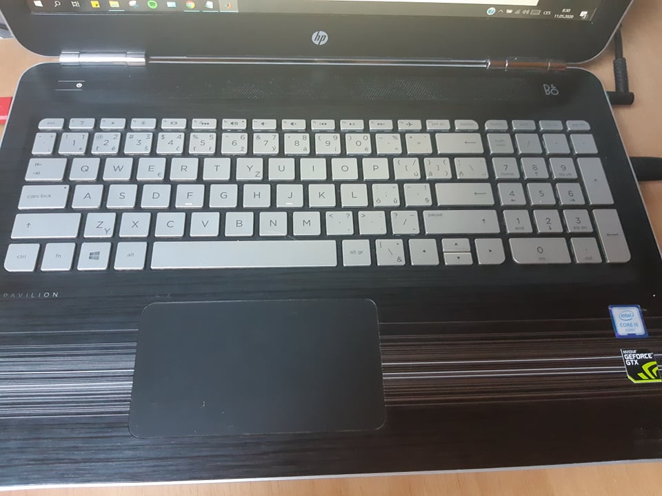

neví někdo, kde by se dala sehnat klávesnice na notebook hp pavilion 15-bc003nc ?
Přestala mi fungovat půlka klávesnice a potřeboval bych do něj koupit novou.
Popřípadě, zda by to nešlo do něj dát klávesnici z jiného notebooku.

Ebay, AliExpress
Nemusi to byt klavesnici, muze byt poskozeny radic na desce, to se chova tak jak popisujes take.

Vylil jsem si do notebooku kafe, takže se nejspíš některé klávesy spojily a některé přestaly fungovat, podle servisu.
Aliexpress jsem projel a nenašel jsem žádnou klávesnici.

Asi si jí nenašel proto, že se k těmto noťasům prodávají jen s tím vrchním krytem (jsou k němu "přinýtované"). Hledej na netu 858971-FL1 což by měla být česká a když už neseženeš tu, tak třeba 858971-031 anglickou.. Důležité je to číslo 858971- ..to poslední "trojčíslí" je jazyk.

Super díky moc, tohle mi pomohlo :).
