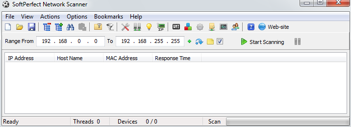

Stáhni si netscnan http://www.softperfect.com/products/networkscanner/ . Proskenuj si svou síť. Zobrazí se všechna zařízení, když z nich vyloučíš počítače a sí´tové prvky, zbyde ten gigaset.

Děkuji za tip na program, použil jsem ho, zadal rozsah IP adres 192.168.0.0 až 192.168.255.255, ale nic mi to nenašlo. Pravděpodobně zadávám nesprávně rozsah IP adres, můžete poradit, jaký mám zadat?

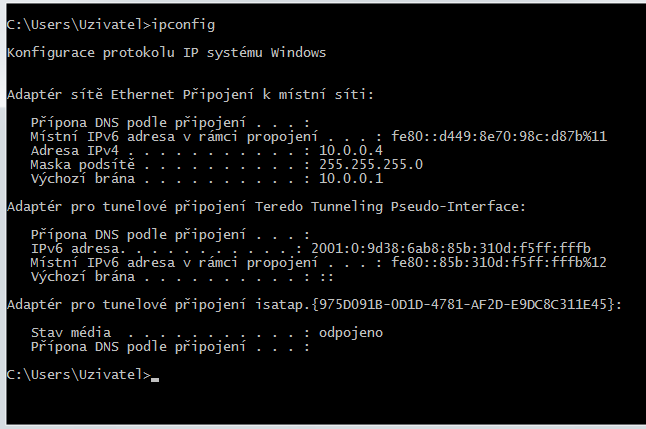

Zapnul jsem ten příkazový řádek, bohužel ve výpise IP adresu začínající na 192... vůbec nevidím. Můžete poradit, která z nich je adresou počítače?
V počítači mám ten VoIP telefon, router, skener a tiskárnu.
Re: Jak zjistit IP adresu mého VoIP telefonu
Já psal např. To je například. To znamená, že je to příklad. Ve skutečnosti můžou být IP adresy úplně jiné, stejně jako ve tvém případě.
Proskenuj 10.0.0.1 - 10.0.0.254. 10.0.0.1 bude tvůj router.
