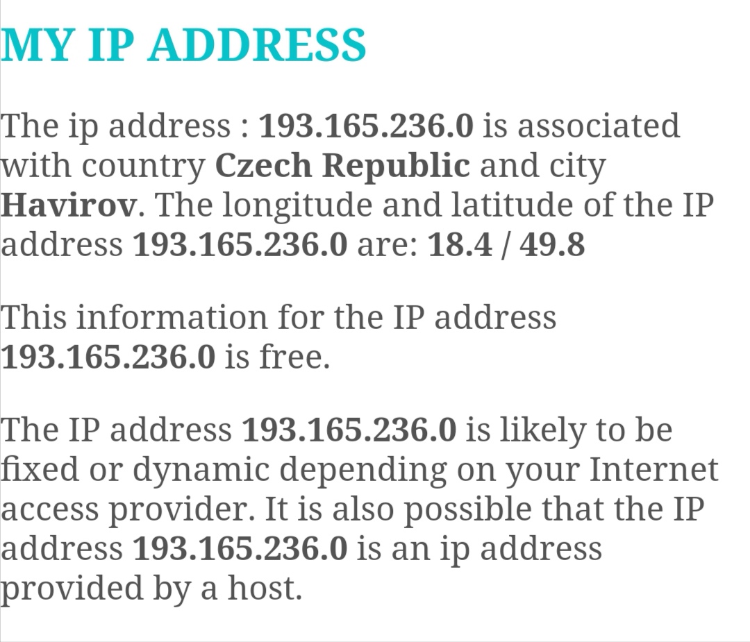

Edit: na email mi přišlo od toho Microsoftu, z jaké IP adresy to heslo bylo změněno, když jsem to hledal na internetu, zjistil jsem, že ta IP adresa je z Havířova (viz příloha). Já jsem z Ostravy, což je od Havířova cca 14 km, byl jsem tam naposledy ale tak před rokem. Nevím, jestli to teda něčemu pomůže, ale tak aspoň něco..

Má někdo jiný přístup k PC /NB? Druhý uživatel má práva instalovat programy? Ono to hodnocení Havířov není přesné , může to být i Ostrava. Mě to taky ukazuje jinde než bydlím..
