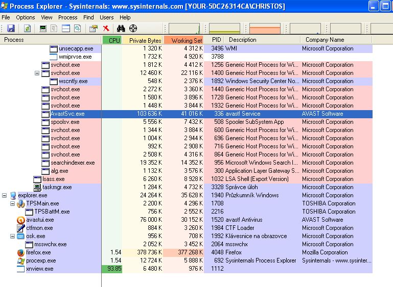

Ještě se zeptám proč tam běží 2 věci od Avastu (avast software a avast service ) jedna za 103 a druhá za 75 , po FF největší zatížení ,

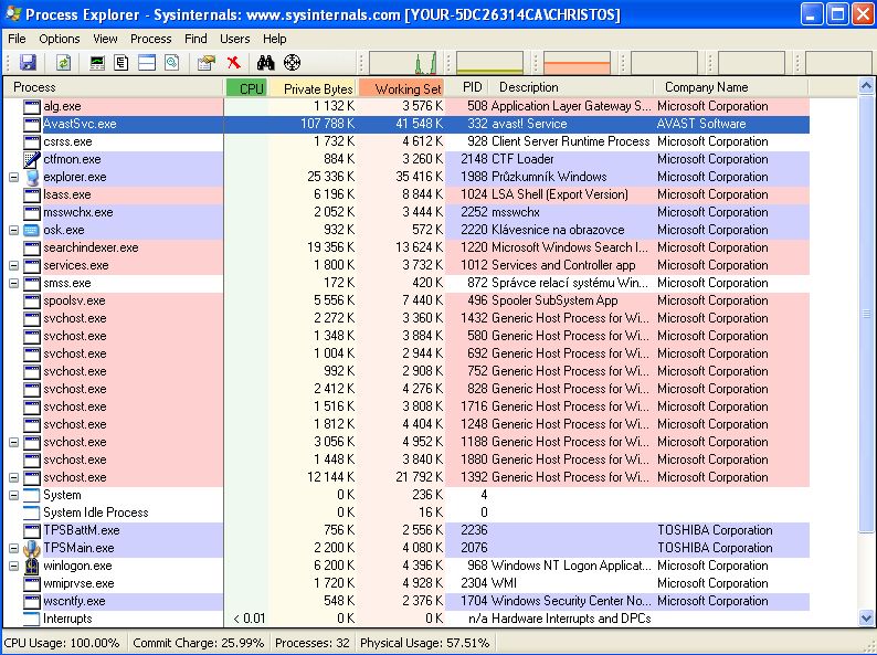

řekněte mě jak je to možný , nejprve jsem dal vypnout avast do restartu , nahodil scaner a on mě ukazoval že ty dva řádky od avastu ,,avast service,, a ,,avast antivir,, viz screen výše , jedou furt , nechápu !
Tak jsem ho zakázal se spuštěním , spustím scan , a furt jede ten ,,avast service,, a s nemalou zátěží co tam vyvádí kde, co sleduje , žeby posílal online data někam ? jak jeto možný , a proč má 2 lišty avast, co je ten ,,avast servise ,, ? jak je videt ten avast bude pěkná veš , co ty nato jaro ?

Můžeš si zatrhnout v Process Explorer kontrolu všech souborů na VirusTotal a tak si vše zkontrolovat.
Avast--- tam vypínáš pouze kontrolu v reálném čase , tudíž další soubory Avastu pracují dál.

,,avast service,, nejde zastavit ,ani ve správci uloh ani tady takže jasný špion !!!
zkoušel jem najet kurzorem a dát ,,check virust total,, ale nic se neděje ve ,,view > select columns ,, mám přitom zakliklý Virus total , dělám něco špatně ? jak to zakliknout jednotlivě , a nebo všechno naráz ke kontrole ?

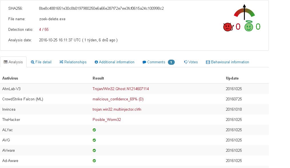

jo ale jaká je cesta , když otevřu ,,virus total,, a mám ten proces najít manuálně ?
tohoto souboru ,,zoek,, jsem si všiml při prohledávání na virus total v cestě ,,místní disk>windows,,, jelikož jsem ten program stahoval ale neměl by být funkční tak jsem ho otestoval a ty 4 nahoře jej označují jako virus , ostatních 30 antivirů ne , tak kde je pravda ,mám to smazat ?

Jaká je cesta? V process explorer si klikni na ten soubor pravým a z nabídky vyber "Properties".
zoek je v pořádku , falešná detekce.
