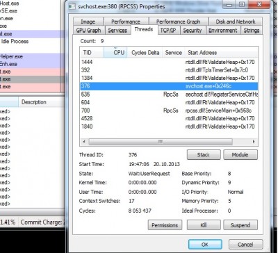

No jo, jsem lama, ale stejně nepoznám kde jsou u toho procesu ty procenta
Re: Prosím o kontrolu - swvchost.exe zamrzne na 100%
Nejsou. Když klikneš na hlavu sloupce CPU (šipka bude směřovat dolů), vlákno které v rámci procesu svchost.exe nejvíce využívá procesor, bude úplně nahoře.
Vlákna budou seřazena sestupně, podle zatížení CPU. Proces jako takový neběží, je to pouze soubor prostředků, běží pouze vlákna. Ta vykonávají kód.
Tady každé vlákno patřící do procesu svchost.exe, vykonává kód jedné služby. Není to ale pravidlo, jednu službu může provádět více vláken.

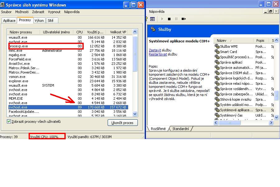

Ahoj MiliNess,
tak jsem pokročil, ale vůbec nechápu co se stalo.
Ihned po zapnutí jsem spustil Správce úloh a Proces Explorer. Svchost.exe vystoupal na 99% a PE se ani nehnul, jenom se objevil ve správci úloh. Čekal jsem půl hodiny a nic. Viz. příloha.
Tak jsem PE ve správci úloh ukončil a zkusil spustit služby. To se povedlo a tak jsem zastavil a zase spustil 4 služby.
Služba pracovní stanice
Nápověda a odborná pomoc
Systém událostí modelu COM+
a Zvuky systému Win.
Pak zkusil spustit PE z plochy, on naběhl, ale najednou ten svchost.exe klesl a začalo to fungovat. Vůbec netuším proč.
Dále se nainstalovalo 17 aktualizací. PC jsem 4x restartoval a zatím to funguje, jenom ten start trvá asi 3 minuty, ale je to starej krám s P4 a tak to jde.
Vůbec nechápu jak se to spravilo, uvidím co to provede zítra.
