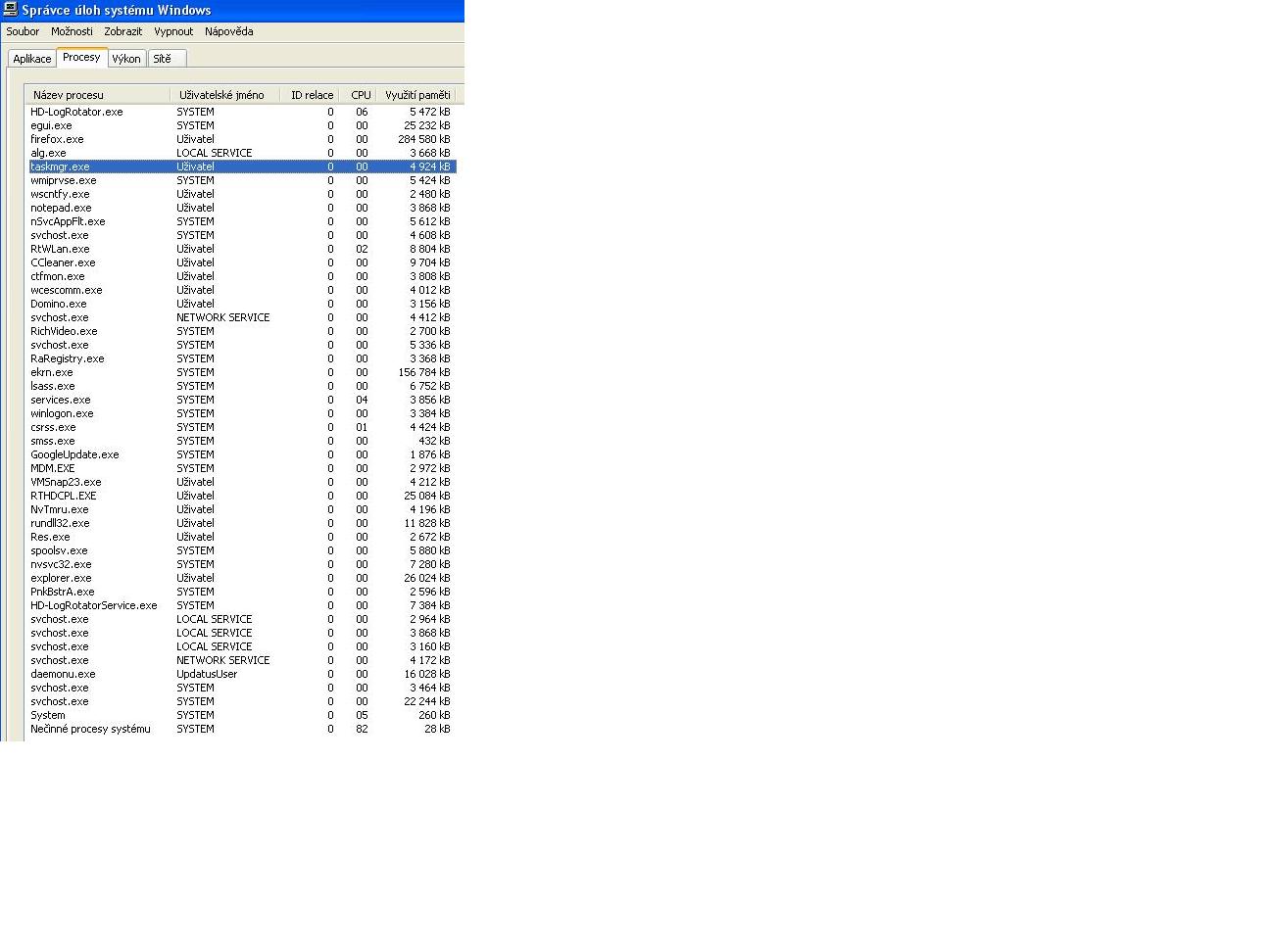

Re: Prosím o kontrolu logu - "chroupe"
CPU v klidu RtWLan.exe 00 až 02
services.exe 00 až 05
System 00 až 10
ostatní procesy 00 nebo občas některý problikne 01
A všiml jsem si, že se na začátku seznamu občas (asi 1x za minutu) objeví proces, který tam jenom problikne a hned zmizí:
HD-LogRotator.exe, uživatelské jméno: Uživatel, CPU: 06, využití paměti 5 472 kB
Pokud pc chroupe, tak je CPU na úplně stejných hodnotách jako když nechroupe
Jak zjistím vytížení RAM?
RAM , je to v tom obrázku , využití paměti.
HD-LogRotator.exe ukončit nestihnu, protože problikne tak na necelou sekundu.
HDD je upevněn dobře. Myslím si, že to není mechanická záležitost v jeho upevnění, protože když chroupe, tak svítí nebo problikává kontrolka na pc.

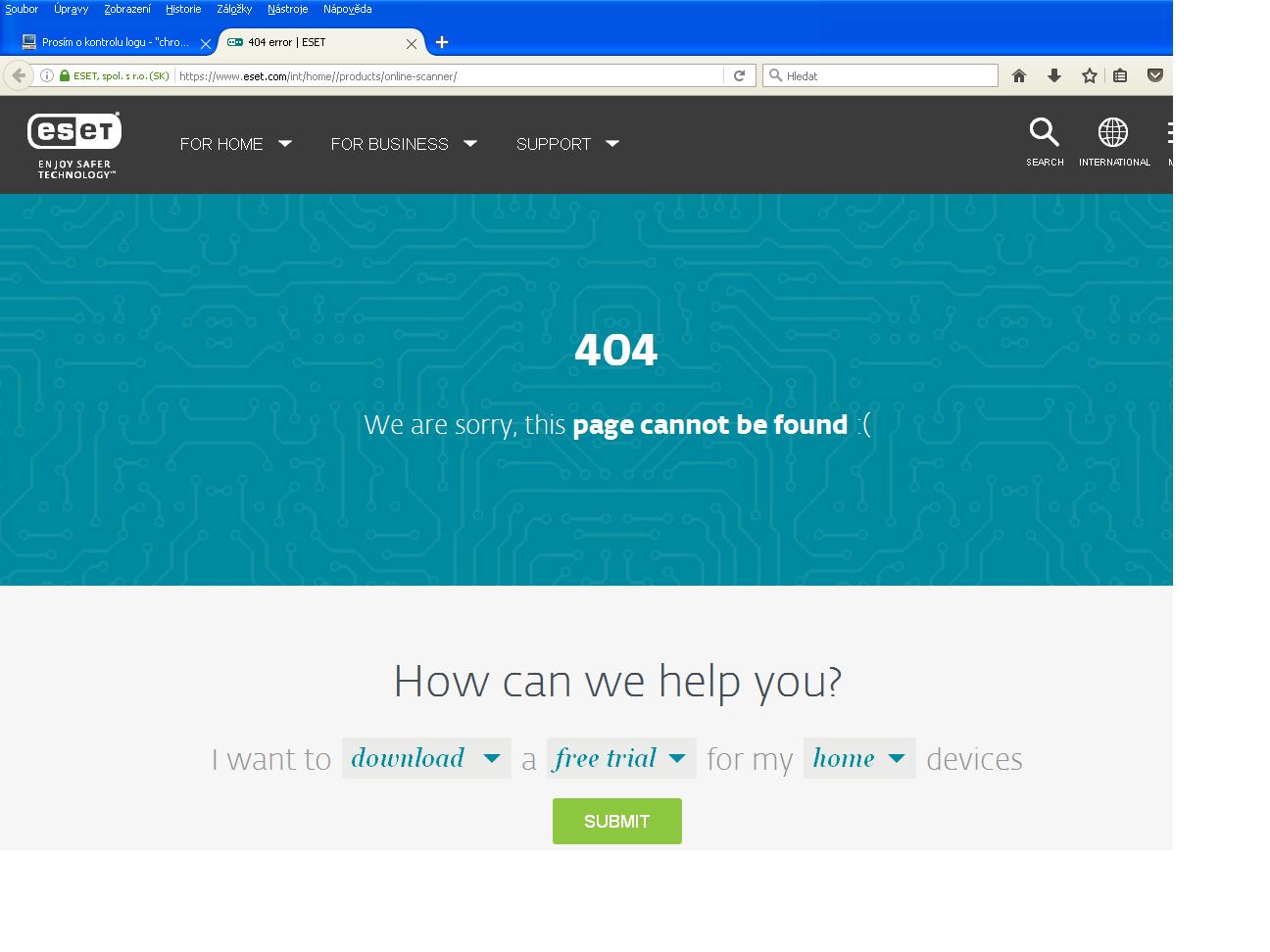

Asi půl hodiny po startu pc chroupe (bliká nebo svítí kontrolka). Potom přestane chroupat. Chroupe (bliká nebo svítí kontrolka), jenom když něco pc dělá.
Odkaz na ESET Online Scanner háže nějakou chybu. Co s tím?
To vypadá na ty ložiska , při vyšších otáčkách je to slyšet.
Odkaz tady:
https://www.eset.com/cz/online-scanner/
Odkaz tady:
