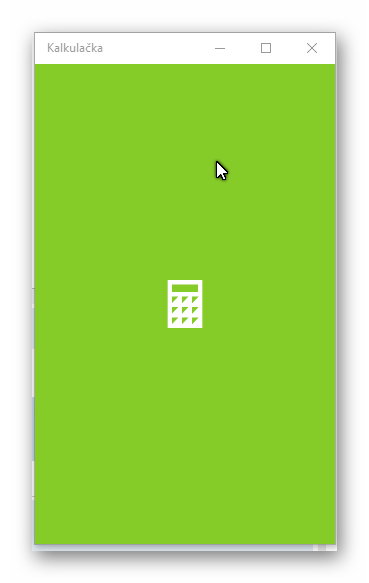

Kromě jiného jsem zjistil, že mě nefunguje Windowsí kalkulačka.
Re: Chytil jsem nějaký breberky
Kdy to začalo dělat , po jakém nástroji?
Těžko říct zda to bylo nástrojem , možná je na vině disk.

Stalo se to po aplikaci AdsFix, jenž skončilo chybou a po fixnutí HTJ - viz úvodní příspěvek. Deframentaci na C dělat nebudu, jelikož je to SSD a na E, jenž je můj datový disk jsem dělal nedávno.
