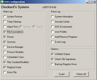

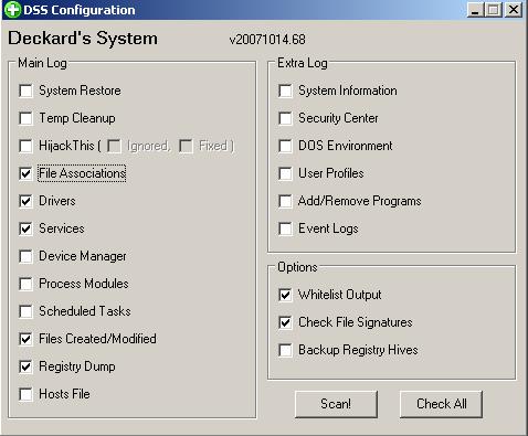

Jdi přes Start -> Spustit... a napiš do okna tento příkaz označený modře "%userprofile%\plocha\dss.exe" /config
- Otevře se ti okno kde v sekci Main Log zruš všechny zatržené položky a nech zatržené/zatrhni jen tyto dvě (ostatní části nech jak jsou viz. obr.):
  • File Associations
    Drivers
    Services
    Files Created/Modified
    Registry Dump
- Pak dole klikni na tlačítko Scan!
Za chvíli se ti objeví log main.txt tak sem vlož jeho obsah (jinak ho najdeš zde: C:\Deckard\System Scanner\main.txt)

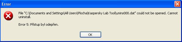

Jak odinstaluju Avp? kdyz dam unintal tak hodi tuhle chybu
HP ProBook 450 G6
fredik
člen Security týmu
Příspěvky: 4680
Registrován: 25 črc 2006 22:18
Re: Moc prosím o kontrolu logu
Příspěvek od fredik »
Jsou dvě varianty. Buď spustíš program a půjdeš do Settings a tam zrušíš zatržení u volby Enable Self-Defense. Vypneš program a pak ho odinstaluješ jak jsi chtěl.

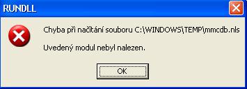

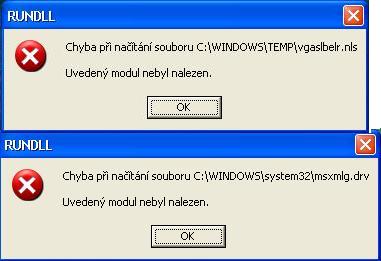

Postupoval sem podle postupu a u každého scanu(sdfix,gmer,dss) hodil počítač tuto chybu nejméně jednou(ale scan se dokončil).
Mam sem dat i tak logy z tech programu?
