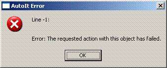

FixIEDef se nerozběhl – po kliknutí na tlačítko Scan následující chyba:
- Přílohy
- FixIEDef nešel spustit
- FixIEDef_error.GIF (6.74 KiB) Zobrazeno 138 x
