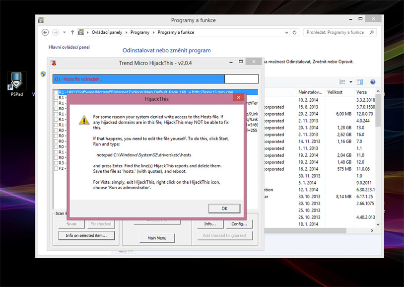

Dobrý den, potřeboval bych zkontrlovat Log. Nevím co je tím myšleno. Na monitoru mi vyskakuje asi na cca půl sekundy černé okno a následně mizí. Mohl bych poprosit někoho o nějakou radu jak postupovat pro jeho odstranění? Mám originální windows 8.
Předem děkuji za rady.
:D
Tak jsem si pročetl návod na řešení problému, ale vyskytl se další problém. Hijack This mi napsal toto
Naposledy upravil(a) vojtechtrocha dne 22 úno 2014 15:32, celkem upraveno 1 x.

Jo jo už jsem na to přišel, nejdřív jsem si toho nevšim. Koukni prosím nahoru, je tam prt sc okna které vyskočilo po spuštění skenu.

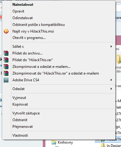

Musíš na spustitelný soubor kliknout pravou myší a spustit jako správce (Admin) ne na zástupce!
Správce jako.png (64.21 KiB) Zobrazeno 477 x

Asi jsem vůl, ale takovou položku tam nemám.
Re: Vyskakující okno
Protože klikáš na zástupce programu a ne na spustitelný soubor !!! Už jsem to psal.

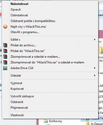

Bohužel, když kliknu pravým tlačítkem na stažený soubor tak, tam jpustit jako správcce není...

Klikni na soubor HijackThis pravým tlačítkem a ukáže se ti tabulka a je tam napsané spustit jako správce.Klikni na to.

No já to tam prostě nemám
