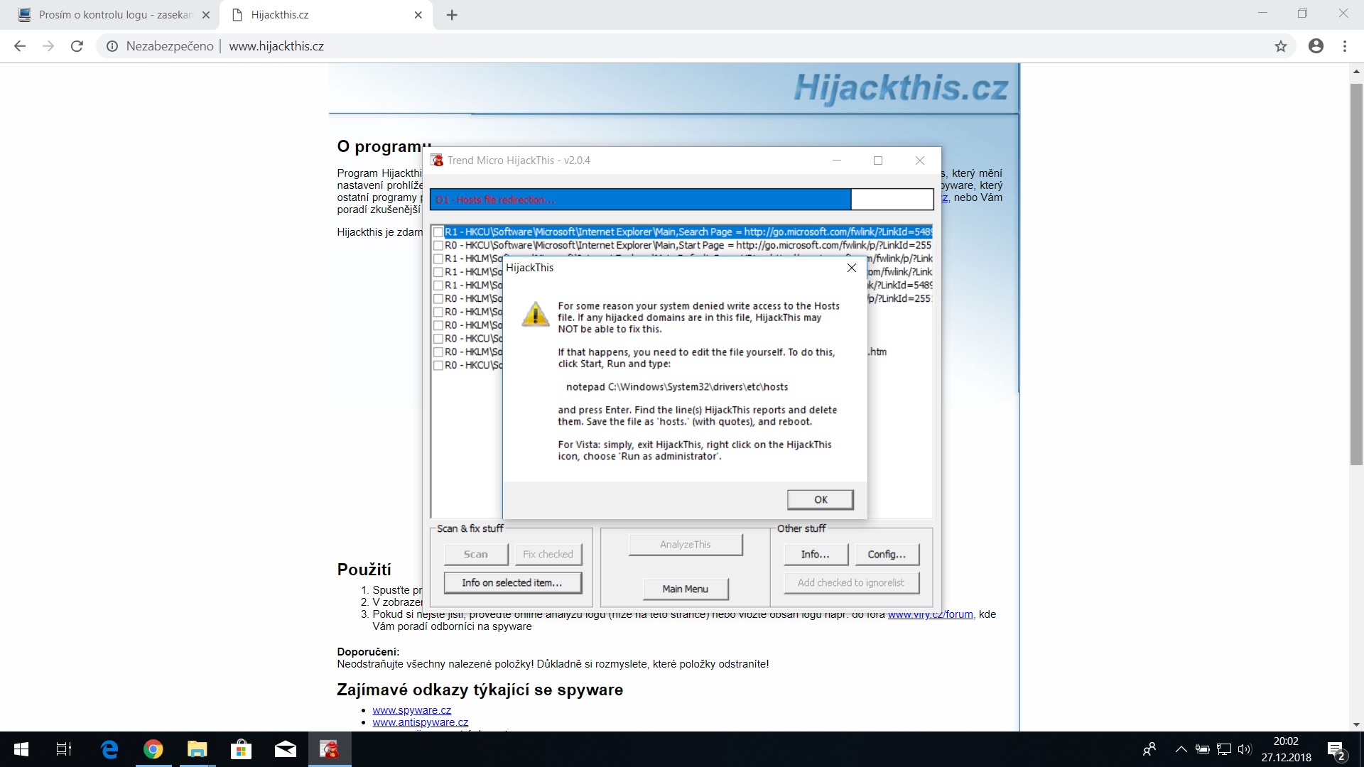

Vlož nový log z HJT + informuj o problémech
huklorcz
Příspěvky: 64
Registrován: 27 říj 2015 02:39
Re: Prosím o kontrolu logu - zasekaný notebook i po vraceni do tovarka.
Příspěvek od huklorcz »
Scan saved at 20:02:52, on 27.12.2018
MSIE: Internet Explorer v11.0 (11.00.17134.0001)

Hjt udělal nějakou hlášku. viz obrázek
Chyba HJT
Chyba HJT

Je třeba spouštět HJT jako správce.
Zavři ostatní aplikace a prohlížeče, odpoj se od netu a fixni v HJT:
